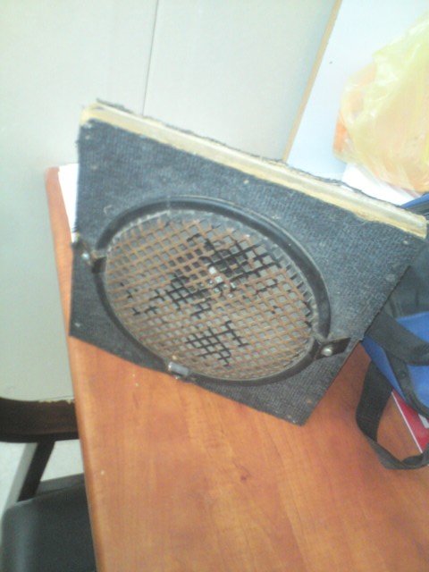

קיבלתי סאב מניקוי מחסן של חבר, אני רוצה קצת לשפצר אותו לפני שאני מעביר אותו במתנה הלאה :)
כבר עשיתי לגריל ניקוי עם מסיר צבע + יסוד + צבע (לא נראה בתמונות) יש לי פלטות של MDF ואני רוצה לבנות לו תיבה חדשה כי נראה לי שהתיבה הזאת נבנתה משיקולי מקום ולא אופטימאלית לסאב. אם כן אני פשוט ירפד אותה מחדש ויחווט כמו שצריך מפנים.
תמונות

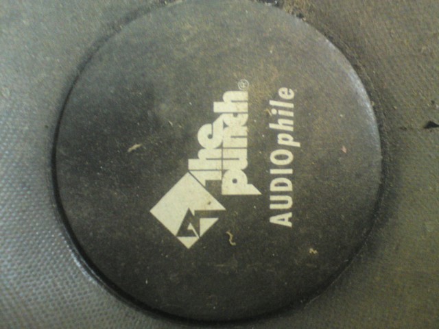

זה סאב אודיופיל מסדרת פאנצ' של רוקפורד ,יוצר ב1995.
הסאב הנ''ל הגיע בשלוש מידות-8'',10'',''12.
איזו מידה ברשותך?
איזו מידה ברשותך?
10"...

בתמונה נירא שלסאב יש קצת חורים וייובש,ניסית להפעיל אותו לראות אם הוא עובד ואם כן איך? אם שווה בכלל השקעה?
ואני רואה רק פלטה מחוברת לסאב..

כן, עובד, זה לא חורים זה לכלוך והתיבה ממש קטנה בגלל זה נראה ככה בגלל זווית הצילום
איך אני מוציא מידות לתיבה?

זה סדרה מאוד ישנה של רוקפורד, יצאה ב94, ושווקה עד 97-98 בערך.
הוא צריך תיבה פתוחה (PORTED) כאשר הנפח המומלץ הוא 1C^F כלומר 28 ליטר.
