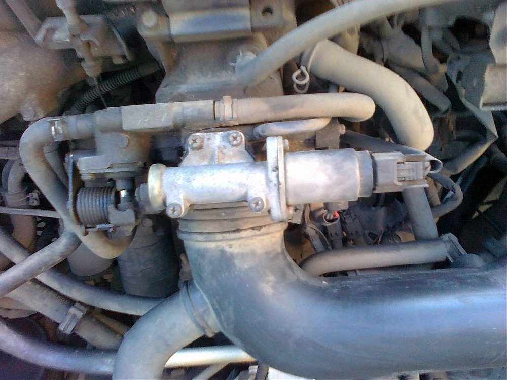

שלום חברים
בהמשך לתקלה שתארתי בקישור http://www.carsforum.co.il/vb/showthread.php?t=338459
צרפתי תמונה של בית המצערת והצינורות הנכנסים ויוצאים מימנה.
האם עלי ניתן לבצע ניקוי רק ע"י ניתוק הצנורות ושטיפת המעברים או שחייב לבצע פירוק של בית המצערת.
תודה
גל
גלי שלום. אני זוכר שהייתה לי בעיה דומה באימפרזה שלי. מה שעשיתי: פירוק המחבר החום. פתיחת שני הברגים המחזיקים את החלק למצערת. ניקיון של החלק באמצעות ספריי קרבורטורים וגם את החלק הפנימי. אציין שהדבר היה יעיל לכמה אלפי קילומטרים , עד שהצטבר פיח מחדש.
