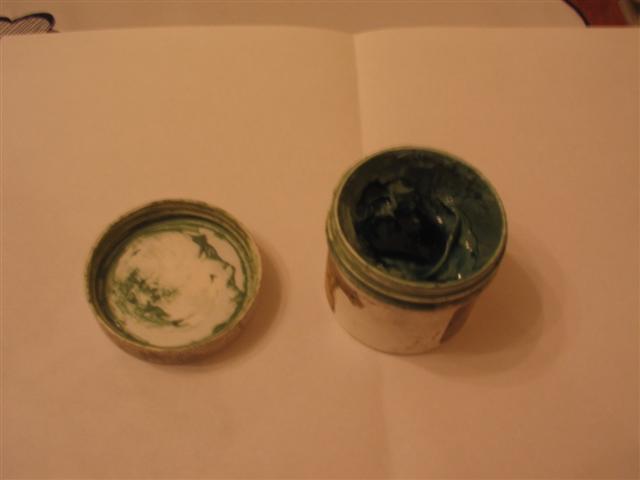

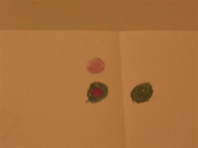

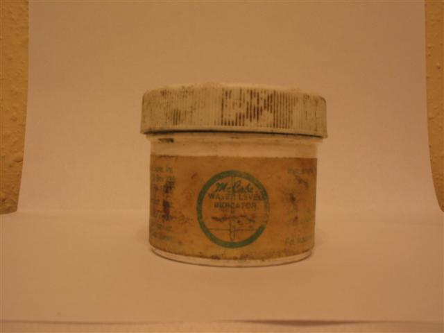

בתחנות ישנות, כאלו שפועלות שנים ארוכות לעיתים מיכלים עלולים להסדק ומים יכולים להכנס לתוכן, את האפשרות הזו אני פוסלת מכיוון שיש מכשיר (נקרא וידירוד) בתחנה שמתריע על כל כניסה של נוזלים חיצוניים, וכאשר הנוזלים (דלק) נשאבים ממנו.
כמו כן יש פיאזומטרים, אשר נבדקים אחת לשבועיים אאל"ט ובהם בודקים את הקרקע מסביב למיכלים, על מנת לראות שאין חלחול או דליפה של דלק אל הקרקע.
לכן האפשרות העולה לי לראש והיא רק בגדר השערה, שהדלק נמהל על ידי המוביל, ששאב עבורו מספר ליטרים, ובמקומם הוסיף מים או נוזל אחר.
מיכלי הדלק נבדקים אחת לשבוע על ידי מנהל התחנה (זה מה שאני הייתי עושה בתחנות שלי) על ידי משחה מיוחדת אותה היתי מורחת על הסטיקים של מיכלי הדלק, במידה והצבע משתנה יש חשש לדליפת מים.
(צרפתי תמונות).
