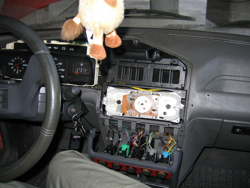

הכוונה שלי היא לא לפרק את כל הדש. צריך לפרק את הפאנל הקידמי, היכן שממוקמים שלושת הבוררים.
מאחוריו מסתתר פאנל לבן/אפרפר שאליו מתחברים הכבלים החשמליים והמכאניים. מאחוריו מסתתר הכרטיס החשמלי שהוא למעשה הנגד שבורר את המהירויות.
הנגד הזה מחובר לטרנזיסטור עם גוף הקירור שיושב ליד דוושת הגז. ברכבים עם מזגן מקורי הוא יושב בתוך תעלת הקירור של הרכב והגישה אליו קצת יותר קשה אבל אפשרית.
אם פירקת את הלוח עם המעגל החשמלי אתה תראה שבמרכזו יש מין שבלול מודפס שמשמש כנגד משתנה. אפשר לבדוק את השלמות שלו ויזואלית או בעזרת רב מודד למרות שלפי מה שאני יודע זה החלק היותר אמין במערכת.
חוץ מזה אם אני זוכר נכון יש שרשור בפורום שמסביר כיצד לבדוק את הטרנזיסטור ואיזה תחליפים אפשר למצוא לו בשוק אם בא לך לתקן אותו. מכאן נשאר לך לקוות שמי שעשה את הקומבינה לא חתך יותר מידי חוטים מקוריים.
וכן, הדבק כדי להדביק הכל בחזרה.
עריכה: הנה, מצאתי תמונה. המעגל החשמלי בצורת השבלול נמצא מאחורי העיגול הלבן שבמרכז.
