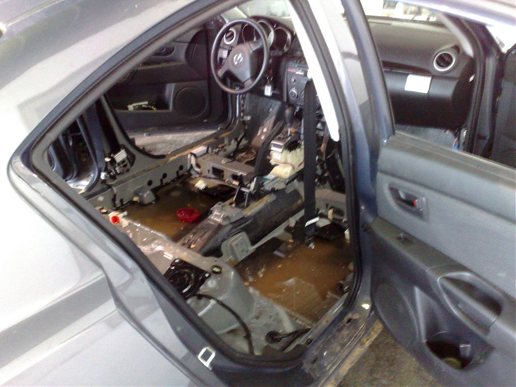

הרכב פורק, כל חלקי הבד והפלסטיק נשלחו לניקו מיוחד חזרו עדיין עם ריח נשלחו שוב וחזרו כמו שצריך , רצפת הרכב עברה ניקוי יסודי עם חומרי ניקוי כאלה ואחרים (כמה פעמים עם כל מיני סוגי חומרים , כולל ספרי קרבורטור) עד שהריח נעלם הסלון והפלסטיקה הרכבו מחדש , והרכב חזר לתפקד .
לסיכום הפרוייקט לקח מס' שבועות בגלל עניין החלקים שנשלחו פעמיים לניקוי, ההמתנה של הרכב לחלקים עשתה לו רק טוב , עשיתי לא מעט פרוייקטים כאלו לרכבים שהוצפו בגשמים (מצ"ב תמונה) אבל את הרכב הזה הייתי חייב לשתף איתכם ולהתיעץ , אני בספק אם אקח על עצמי שוב פרוייקט מהסוג הזה לעבוד על הרכב עם ריח כזה היה ממש בלתי נסבל ,
