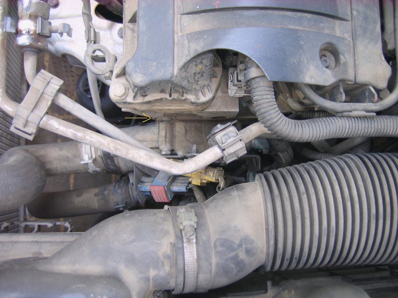

אני רוצה (או צריך, תלוי מאיזה כיוון מסתכלים על זה) להחליף נוזל קירור בפיג'ו 206XS שלי (מנוע NFU, מודל 2001).
אני אני מבין נכון אמורים להיות שני פתחים לניקוז אוויר. אחד מצאתי, על צינורות הכניסה לרדיאטור החימום הפנימי. השני אמור להיות בתיאוריה על בית הטרמוסטט (כך לפחות כתוב בארכיון הפורום וכך היה גם ב205 שהיתה לי) אבל אינני מצליח למצוא אותו בפועל. מצאתי בורג אלן שנמצא בסמוך לבית הטרמוסטט על המנוע עצמו אבל אני לא בטוח שהוא קשור כרגע לניקוז האוויר.
צירפתי שתי תמונות של האזור. הראשונה היא של הבורג החשוד, השנייה כללית יותר של האזור כאשר החץ הצהוב מצביע על הבורג החשוד.
האם אני בכיוון? היכן נמצא (אם בכלל קיים) פתח הניקוז השני ברכב הזה?

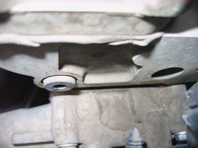

ב 206 יש 2 פתחי ניקוז, אחד נמצא על הקיר אש (כמובן) בצינור העליון שמתחבר לחימום הפנימי ברכב. אי אפשר לפספס אותו, קלי קלות.
השני נמצא על הפלאנג' (פלאנג'=מעבר מים) צמוד לטרמוסטט, לרוב בדופן הימנית שלו (שים לב לתמונה המצורפת ולשני הפקקים שנמצאים על הפלאנג' עצמו, כמו גם היוניט חום שתקוע בחלקו האחורי של הפלאנג'). בחלק מהדגמים מדובר בבורג נחושת - ובחלק אחר בפקק פלסטיק שלעיתים קצת חבוי בגלל צמת-חוטים שעוברת ממש סמוך אליו).

קלעת בול, אתה צריך לעשות מזה קריירה. מה שנראה קצת יותר כמו בורג ניקוז מסתתר מאחורי צמת החשמל שעוברת בסמוך לפלאנג'. כמובן שיהיה צורך להזיז או לנתק את הצמה כדי לנקז אוויר כמו שצריך, אבל על זה אני מאמין שאני כבר אתגבר.
תודה רבה.

הבוקר הוחלף בשעה טובה ומוצלחת נוזל הקירור בפיג'ו והאוויר נוקז דרך פתח האוויר הנסתר עליו הצביע איציק הצרפתי. היה פחות מסובך ממה שחשבתי, ולמעט התקלות צפויה למדי עם המחבר הכחול שנגמרה בקצת פלסטיק שבור לא נרשמו נפגעים בכוחותינו.
