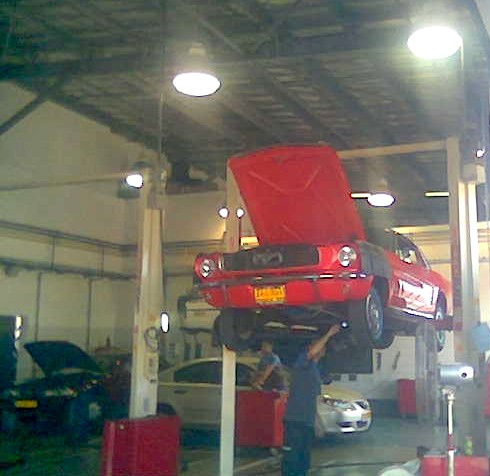

במוסך יש כמה מכונאים (עולים מחבר העמים בעיקר..) שחוץ מלהסתכל על הצגים והאלקטרוניקה הם גם שמים את האוזן במנוע. לשמוע אם המוצרט לא מזייף.
בקיצור, הבוריס התורן שם את הראש במנוע ומחוויר, "משהו בשסתומים לא בסדר". הוא דוחף את האוזן שלי ואת האוזן של חיים למנוע ואכן, יש שם נקישה לא מוסברת ולא סדירה...אוי ווי (זה טוב גם ברוסית...) ולמה אוי ווי? כי בעשרים שנות בעלותי על הרכב לא היתה בעיה במנוע עצמו. הרכב בכלל כמעט ולא נוסע, מד לחץ שמן תמיד במקום הרצוי, אין התחממות, יש טיפולים מונעים שנתיים (כל שנה "טיפול גדול", רק שהמכונאי ימצא את כל פיות הגירוז..), יש נוזל יעודי ברדיאטור, מה עוד צריך?

לפני 16 שנה נתקעתי עם המוסטנג על משאבת דלק גמורה וממול היתה חנות לאבזרי רכב. משאבה חשמלית של לנסר 1992 פתרה את הבעיה (והיא פותרת את הבעיה עד היום). המשאבה המיכנית נשארה במקומה, תקועה לתוך הבלוק ופועלת על ריק באמצעות זרוע שמופעלת מגל ההינע או משהו כזה.
במשך השנים קרה משהו לזרוע והיא זזה או נשברה או נסדקה (כשבוריס הסביר לי את זה הבנתי שרוסית עם יידיש זה לא בדיוק השטח שלי) והתחילה לנקוש.
וזה סוף הסיפור. הוצאת המשאבה, הסרת הזרוע, חיזוק פה ושם, איטום והמוסטנג חוזרת לדהור בכביש, שקטה חלקה ו..עם טסט וארבעה צמיגים ובני אחד שנרגע.
בתמונה, המוסטנג משקיפה מגבוה על הענתיקות של המחר במוסך ברעננה.
