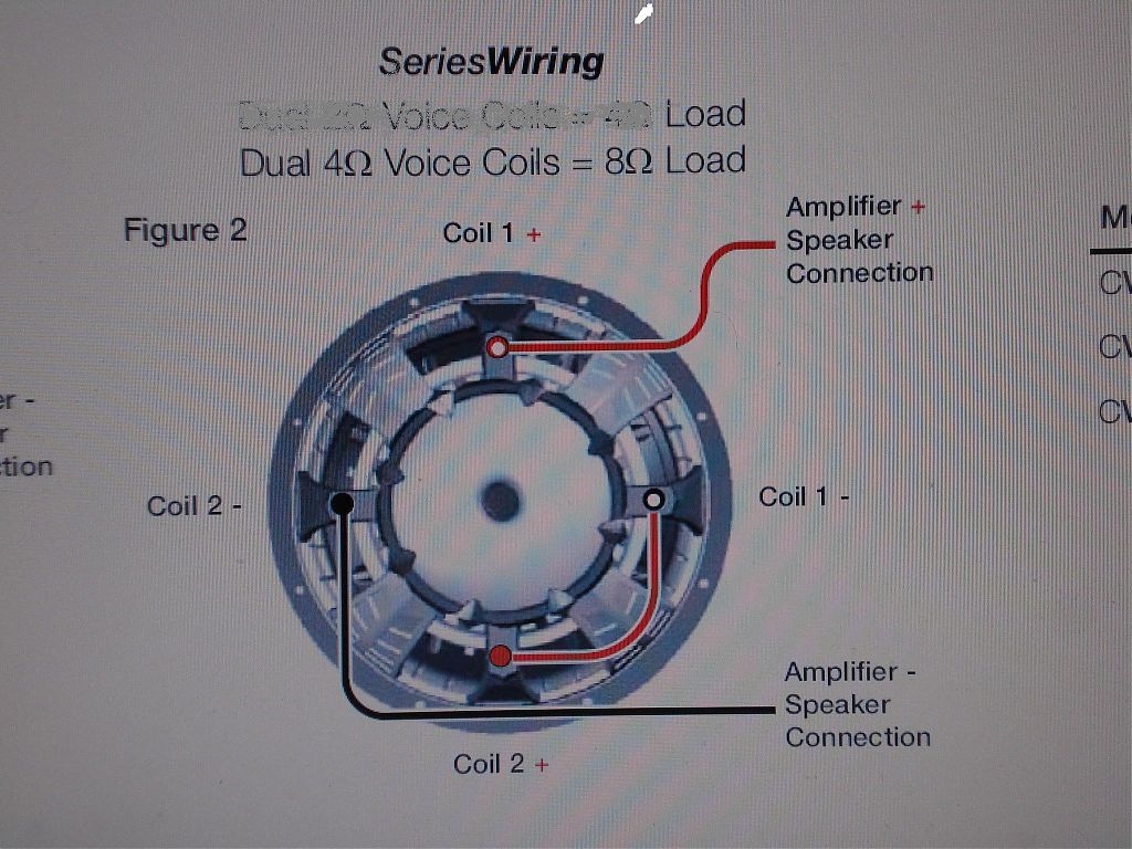

ציירתי ציור של חיבור הסאב שלי..
* יש לו 2 סלילים ת ואני רוצה להוריד אוותו מ 4 ל 2 אוהם
דגם cicker cvr 12"
מגבר רוקפורד P.450.4 מחובר בגישור לסאב
תמונה:

אתה לא יכול לחבר למגבר שלך בגישור 2 אום אתה תשרוף את היציאות

המגבר שלך יורד ל2 אום אבל לא בגישור, בגישור הוא עובד ב-4 אום
אםםם אז איך בעצם לחבר?.. כל יציאה בנפרד ל יציאה של מגבר?
HU:Pioneer 5900IB,SUB:kicker cvr 12" 400 RMS Comp:clif designs,AMp:rockford P450.4
Car:>>>>HoNda :Accord
מה ההתנגדות של הסלילים של הסאב ??
וכדיי שמגבר יהיה יציב ב2 אום בגישור זה אומר שכל יציאה צריכה להיות יציבה ב1 אום
אם כל יציאה יציבה ב2 אום אז בגישור זה 4 ז"א 2+2
עיינתי עוד בפורום וכתוב שכל סליל הוא 4 אוהם
ובסוף חיברתי סליל אחד +- לגישור
ועוד סליל השני לגישור +-
זה נכון?

אם הבנתי אותך נכון חיברת פלוס של הסליל הראשון לפלוס של ערוץ 3 במגבר (נניח ערוצים 3 4) וחיברת את המינוס של הסילי הראשון למינוס של ערוץ 4 במגבר וכך גם עשית עם הסליל השני?
אם כן רצוי שמייד אבל מיד תפרק את זה זה יגרום לשריפת המגבר
המגבר בגישור מחובר... ואליו.. פלוס מינוס של סליל הראשון ועוד באותו יציאה פלוס ומינוס של השני

לא טוב!
חיבת את המגבר בגישור בהתנגדות של 2 אום המגבר שלך לא תומך באופציה כזו ואתה תשרוף אותו

אם יש לך אפשרות תחליף לסדגם הסאב הזה עם שני סלילים של 2 אוהם.
אם לא, או שתחבר את המגבר בגישור על 2 אוהם אבל תזהר על הגיין כדי לשמור על המגבר.
או שתחבר אותו ב-8 אוהם ואז אתה פשוט תאבד הרבה הספק מהסאב.
פעם הבאה צריך לראות ולבדוק מה מתאים למגבר שלך.
