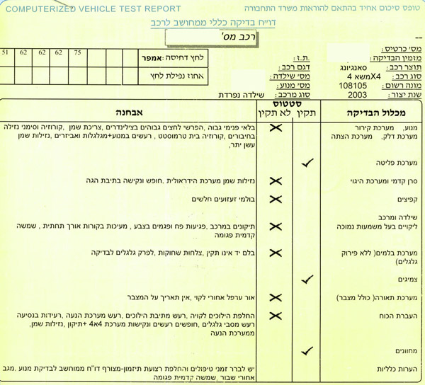

מצורף קובץ הבדיקה.
בולמי זעזועים חלשים ,קומפרסיה לא אחידה ,העברת הילוכים לא תקינה ,אני הייתי חושב רק על אפשרות של סידור מד האוץ מחדש ,בלאי גבוה וזה בסה"כ בק"מ נמוך יחסית ,מה שאין תיעוד על הרכב משנת 2004 .
הייתי ממשיך לחפש עוד אקזמפלרים כאלה והפעם מישהו עם ספר טיפולים מתועד .
תמסור למוכר ד"ש וישאיר את הרכב לעצמו במחיר הזה.
תתרחק ומהר,יש כאן יישור קו של לפחות 10,000 ש"ח: בלמים,טיפול,טיימינג כולל משאבת מיים (כנראה),הקילומטרא'ז ככל הנראה זוייף- אין סיבה בעולם לקנות את הרכב.
בולמי זעזועים חלשים- הם לא אינדיקציה לא טובה לגבי רכב שטח.
קומפרסיה לא אחידה - השאלה עד כמה לא אחידה? באיזה הפרש? אולי זה כתוצאה מפיח?
העברת הילוכים לא תקינה - בד"כ זה כסת"ח של מכון בדיקה.
זהו בסה"כ רכב אמין מאוד עם מכניקה של מרצדס (של פעם) שמסוגל לבלוע הרבה קילומטרים.
ראה הפרשי קומפרסיה בצידו העליון של דף הבדיקה.
סביב ה 25 אחוז.
המוכר אכן טוען שמדובר בפיח, המוסכניק טוען שאין התחייבות שניקוי יפתור את הבעיה.
לדעתי, עם תוצאות הבדיקה כאלו אתה צריך להמשיך הלאה.
יש כאן הרבה ליקויים שהם לא כסת"ח:הפרשי לחץ, נזילות שמן במערכת ההידראולית(צריך לבדוק מהיכן הנזילה), צלחות שחוקות ,קורוזיה בבית הטרמוסטט ועוד, יותר מידי ליקויים.
לגבי הקומפרסיה, אם אני לא טועה ההפרש הלחץ המקסימילי המותר הוא 6 , וברכב ההפרש הרבה מעבר לכך.
