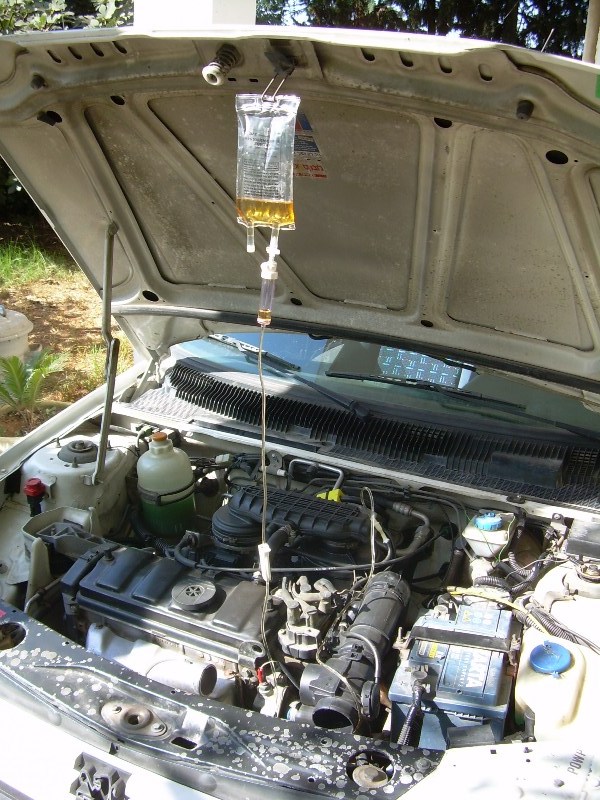

שמן הגיר החדש סביר . ציפיתי להרבה יותר , חשבתי שהעברות הילוכים מיד לאחר התנעה קרה יהיו חלקות יותר . הן לא . לדעתי יכולתי להשתמש בשמן שעולה חצי מחיר , של ESSO ,או רויאל פרפל , ולקבל אותה תוצאה .

האמת היא שאת ה-BG קניתי ב-60 שקל לליטר כאשר על ה-ESSO רצו 160 שקל על 2 ליטרים.
אני מקווה שאין קשר בין המכות שאני חווה עכשיו לבין שמן BG...

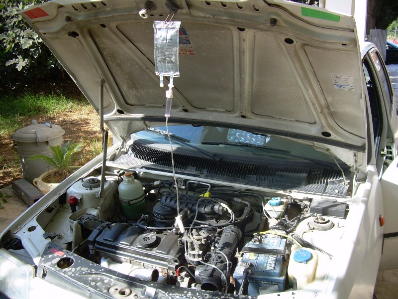

כמה עולה מדיד השמן, ואיפה ניתן לקנות אותו?

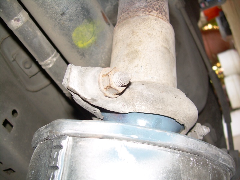

האם החלפת הדוד כ"כ קלה?

דבר ראשון שעשיתי כשקניתי את הרכב , זה נקיון של מערכת הקירור ומעבר לנוזל קירור מקורי , את מיכל העיבוי פרקתי , וניקיתי היטב עם מסיר אבנית עש שהוא היה נקי ושקוף . כך אני יכול לראות בבירור מה מצב נוזל הקירור , והאם יש בו משקעים .
עבודה קלה מאוד .
מדיד חדש יש רק מקורי והוא עולה 60 , כן , 60 שקלים ! מחיר גבוה ומופרז , אבל קניתי .
החלפת הדוד קלה מאוד . מפרקים את הטבעת שנראית בתמונה , (היא מחברת בין צינור המפלט שמגיע מכיוון המנוע , לדוד האחורי ) וזהו . ממש קלי קלות .
אם אתה צריך עזרה דבר איתי .
זו הטבעת :

ד"א מאיפה אני קונה את השקית של האינפוזיה?
Seat Ibiza Cupra 07:twisted:
קצת בעיה להשיג את השקית ..
לי יש סבא שמקומבן בקופת חולים , כול האחיות שם דלוקות עליו , אז הוא הביא לי שקית אינפוזיה .
אתה יכול להשיג שקית + צינור (ואתה חייב את הצינור , כי יש בו ברז) דרך מישהו שעובד בבית חולים .
צריך להוציא את הנוזל , ולייבש טוב את השקית .
