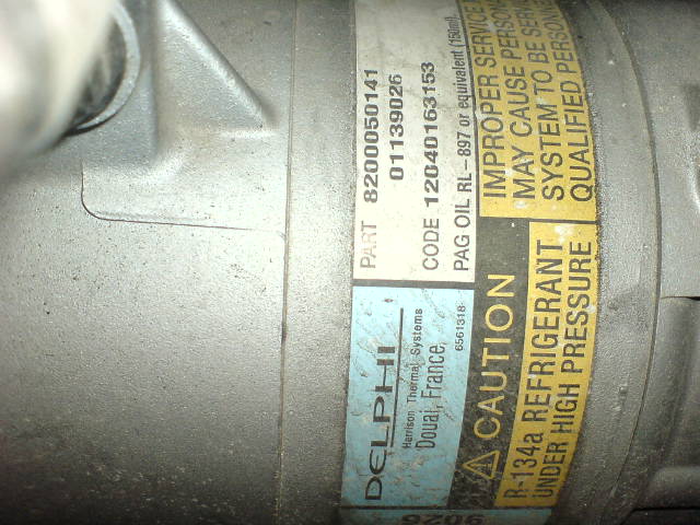

בקיץ שעבר החלפתי מדחס מזגן (delphi) לאחר שבבדיקה עצמית שעשיתי התגלה חופש בפולי שלו. החופש התבטא באפשרות להזיזו כ-1 מ"מ לרוחב. גילוי הבעייה נבע מרעש שהחל כשלושה חודשים לפני בעת כיבוי המזגן. רעש של חריקה בין מתכת למתכת. לפני ההחלפה ניסיתי למצוא מקום שישפץ את הפולי היות והמדחס עצמו היה תקין לגמרי חוץ מעניין הפולי הרופף. בכל מקום שאליו הלכתי, נאמר לי שלא ניתן לשפץ ויש צורך החליף את כל המדחס. לבסוף, אביו של חבר טוב הצליח לארגן לי מדחס חדש בשליש מחיר (1000 ש"ח) ונאמר לי שהמדחס חדש לגמרי. לפני שבוע חזר הרעש והבנתי שהמדחס משופץ. אין לי טענות לאביו של חבר אלא רק רצון לפתור את הבעייה במינימום עלות. אני מקפיד להדליק ולכבות את המזגן בעמידה. ההשאלה היא איך טוענים שלא ניתן לשפץ את המדחס המדובר אם קניתי בסוף משופץ ?
אשמח להמלצות למקום רציני שיוכל לשפץ/להחליף את פולי הנ"ל + האם התופעה מוכרת במגאן ?
מדובר על מגאן קופה 2002 1.6 16v DA0B k4mעם מדחס מזגן של delphi.

התופעה מוכרת במגאן,ובשל החופש בפולי הגז "בורח" בקצב מהיר למדי.
יש לי חבר עם מגאן דיזל שסבל מאותה בעייה בדיוק,כשגם מדחס משופץ לא פתר אותה,מאחר ואין בעייה במיכלול המדחס עצמו.
לבסוף נמצא מדחס משומש מפירוק שבינתיים מתפקד היטב.

כדי לדעת אם זה המדחס - קח מפתח 13, תלביש אותו על הבורג של מותחן רצועה (היותר תחתון מבין השניים (העליון הוא סרק))
ותמשוך אליך. במקביל תוריד את הרצועת אביזרים שנרפית מהעומס של המותחן. עכשיו תסובב את הפולי מזגן ותגלה אם המדחס גוסס או לא - אם יש רעש חריקה (כמתואר למעלה) + חופש לרוחב בפולי... אתה באותה סירה עימי:-(

עריכה: הוספתי תמונת מק"ט של המדחס:
