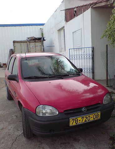

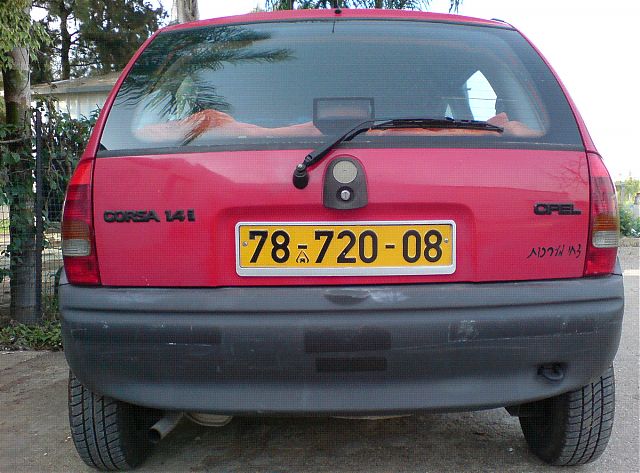

שלום לכולם,קניתי לא מזמן אופל קורסה מודל 94' מנוע 1400 (הזרקת דלק חד נקודתית),לפי ספר הרכב שקיבלתי עם האוטו רשום שיש באוטו 73 כוחות סוס,ברצוני לשפר את האוטו ל-100 - 120 כוחות סוס
השאלה היא אם אפשר בכלל לשפר במנוע 1400 משהו
דבר שני שרציתי לשאול,יש לחבר של אבא שלי פילטר פתוח מה זה ענק חבל על הזמן,רציתי לשאול בשביל שאני ירגיש שיפור ב"פתיחות" ו"סגירות" של האוטו האם אני צריך קיט שלם או שמספיק רק נפילטר עצמו ?
(דרך אגב,מחר אני יעלה תמונות של האופל)

אני היד השלישית שמחזיקה ברכב,קניתי אותו מרואה חשבון בן 35 בערך שהחזיק בו 10 שנים עד היום והוא אמר שהוא קנה אותו מיד ראשונה במצב חדש,קיבלתי את ספר הטיפולים של הרכב מ-25000 קילומטר ועד הטיפול הבא שיש לי לעשות ב-135000 קילומטר,כרגע האוטו עם 125000 קילומטר כאשר יש לי אפילו פתק שאומר שיש לי לעשות את הטיפול הבא ב135000 קילומטר ורשום את התאריך של הטיפול האחרון-משהו בחודש 10/07,כלומר לא מזמן הרכב עשה טיפול,שווי הטיפול בערך כ-3000 ש"ח,אם תרצה אוכל לפרט לך
הרכב שמור מאוד מבחינה מכנית,אני יודע שהוא עבר טיפול רציני ב-120000 קילומטר לפני שקניתי אותו(רצועת מנוע ויש עוד כמה דברים אבל כרגע אני לא זוכר,שוב אם תרצה אוכל לפרט לך בשביל שתעזור לי)
רק הברקסים לא כ"כ טובים,הם חורקים טיפה ולכן אתקן זאת לפני הטסט שיש לי עוד 3 חודשים,אבא שלי יטפל לי באוטו כי הוא מנהל מוסך,צמיגים חדשים לפי מה שראיתי,האוטו לא מעשן בכלל,לא אוכל שמן בכלל,לא שותה מים בכלל,לא נפתחו הברגים בכלל כי אין כילופי צבע בברגים או סימנים של פתיחת ברגים,כל האוטו מקורי לחלוטין,בגלל זה שאבא שלי עלה על האוטו הוא חטף אותו ואמר לי "נדב תקנה תקנה זה קאמשאפט אחד והרכב מטופל,אמין,חזק,יש מזגן מקורי,הכל מקורי לחלוטין" והוא היה לחוץ קצת על העיניין,אני יעלה היום תמונות,על באמת שלפי דעתי הרכב יפה מאוד ואני רוצה להשקיע עליו כי אני רוצה להחזיק בו לטווח ארוך ורוצה שהוא יהייה חזק,שיתקרב טיפה לGSI כי אני אוהב אדרנלין,מהירות וכו'

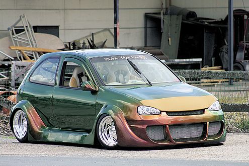

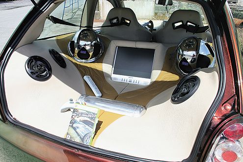

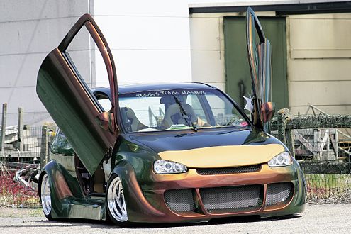

וסתם בשביל לתת לך תיאבון:
אבל מה קשור התמונות?לא רואים קפיצים ובולמים בתמונות אלא את היופי של הקורסה הזאת שבחיים אני לא יצליח להגיע לכזאת רמה,בוא רגע נתייחס למכונית שלי,הבנתי שאין פוטנציאל כ"כ טוב לקורסה שלי
אבל אם אני ישקיע דרך אבי היקר 10K אני חושב שאני אוכל לשפר את הרכב באיזה 15-20 כ"ס יותר כך שאני יגיע ל-90 כ"ס כמעט והמכונית תהייה יותר מהירה או שאני לא ירגיש זאת ?
106Rallye S2 :onfire:
התמונות הן סתם להגברת התיאבון, גם לפעמים אנשים מסתכלים בפליי-בוי מתוך ידיעה שהם לא ישיגו את הבנות שם לעולם :wink:
לענייניינו, אם תשקיע דרך אביך 10K (כאמור, חלקים במחיר עלות וללא עלות עבודה)אתה תגיעה בקלות לתוספת של 10 כ"ס וזה אפילו יורגש בנהיגה.אולי אפילו תגיעה להספק קצת יותר גבוה, בוא נגיד 15 כ"ס וזה בטוח יורגש בנסיעה.
החשבון שלך צריך להיות אחר, אם התברכת כבר באבא כזה, תאר לך מה תוכל לעשות בהשקעה של 10K ש"ח על קורסה1400 16V או אולי אפילו GSI.
בקיצור, אני שוב חוזר על מה שאמרתי, עזוב אותך כרגע מתוספת בהספק, דבר ראשון והכי חשוב, שיפור ההתנהגות של האוטו.
בולמים וקפיצים!
