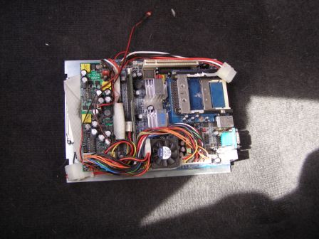

למחשב יש חיבור Wi-Fi, בדרך לעבודה (בפקקים) אני מוריד שירים מהמחשב הנייד (Laptop) אל המחשב ברכב. שירים שהורדתי בבית בר"כ מדיסקים מקוריים או מהאינטרנט. אפשר גם לחבר DiskOnKey, SD , CF הרד-דיסק או DVD נייד.
המחשב מחובר בשני קונקטורים וניתן לשליפה מהירה ותחזוקה בבית. בדרך כלל אני שולף אותו פעם בחודשיים שלושה, מתקין עדכונים לתוכנות וכו'.

17X17 זה גודל של לוח אם micro atx סטנדרטי.

VIA מובילה היום בכמה רמות את כל התחום הזה של מחשבים קטנים עם תקן ITX ו-Nano-ITX.
לגבי מחשבים נייחים אני מסכים איתך שהם לא בשיא הטכנולוגיה היום, אבל בתור מי שמגיע מהתחום הם בהחלט היו בשיא הטכולוגיה בלוחות אם עד לפני כמה שנים.
הייחודיות של הלוח הזה הוא בצריכת חשמל נמוכה וטמפרטורות סבירות, מה שאי אפשר להגיד על אינטל ו-AMD.
הביצועים בהחלט מספיקים למולטימדיה, אין ספק שלא כדי לנגן HD, אבל לכל השאר זה בהחלט מספיק.
לגבי בולם, ההרד דיסק יושב על גומיות מיוחדות שמגיעות עם המארז, מכיוון שמדובר בהרד דיסק 2.5 הוא מיועד לתנודות.
שנתיים לא היתה לי כל בעיה של קפיצות או תקלות בהרד דיסק, כולל נסיעות בדרכים לא סלולות.
לגבי החום, ממש ממש לא, המחשב ממש קר, חוץ מזה שיש יציאה של המזגן מתחת לכסא ובימי הקיץ החמים המחשב מקבל מזגן ישיר!

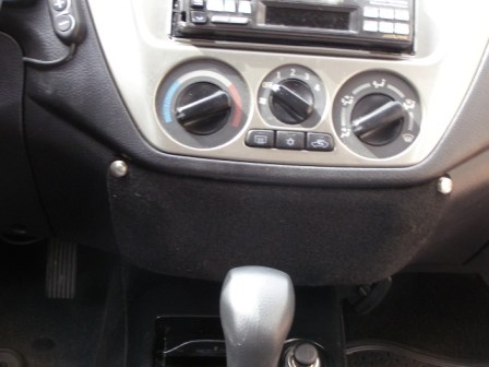

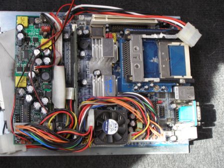

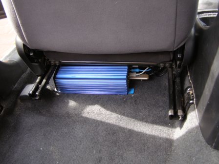

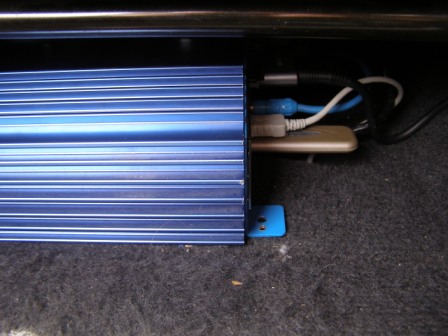

התמונות למעלה:

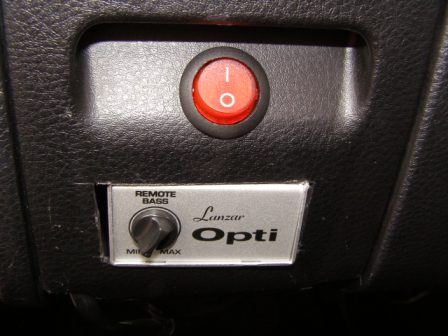

אפשר לראות בתמונות הקודמות למעלה את המחשב מבפנים ומבחוץ. הכפתור האדום משמש לכיבוי מהיר במקרה ולא רוצים שמהחשב יפעל.

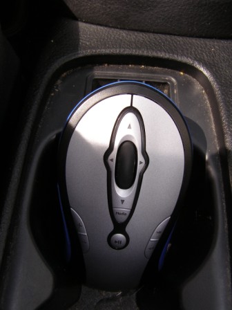

עכבר של לוג'יטק עם כפתורי מולטימדיה משמש כשלט.

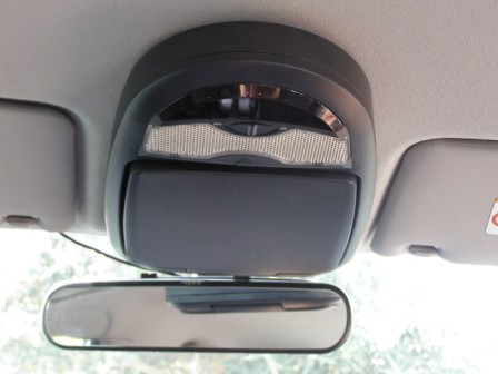

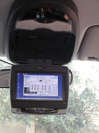

מסך תקרה לצפיה בסרטים.

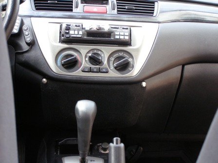

אפשר לראות את הרמקול סנטר של מורל שהותקן במקום הקונסולה המרכזית ברכב.
רדיו טייפ ישן משמש להטעות גנבים ולשמוע דיווחי תנועה כשממש רוצים.
