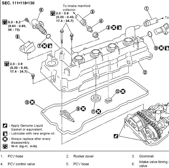

אני לא יודע האם ככה נהוג בכל הרכבים, אבל ע"פ ספר המכונאים של ניסן אלמרה נדרשת בדיקה כל טיפול(15K), והחלפה כל 60K. מצורף תצלום מדף הספר...

אתה מבלבל בין שסתום למסנן, את השסתום אין מה להחליף, אבל את המסנן כן מחליפים זוהי ספוגית דקה שיושבת בבית פילטר האוויר ואכן מומלץ להחליף אותה בתדירות אפילו יותר גדולה ממה שהיצרן ממליץ.
הבעיה היא שכמעט ולא ניתן למצוא אותה בשוק התחליפיים אלה רק במחסן חלפים של ניסאן.
