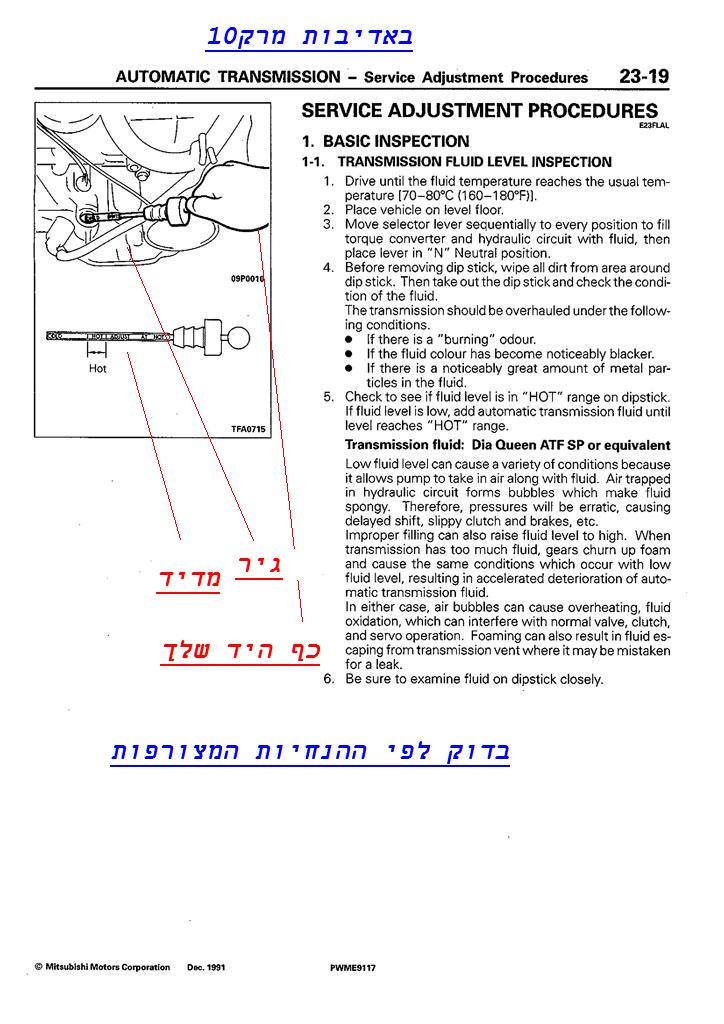

תודה רבה על התושבה.. אבל איפה נמא המדיד?
לי אין מושג במכוניות אפילו את המדיד שמן מנוע חבר הראה לי אבל איפה המדיד של הגיר הוא לא ידע
אם אתה עומד מול האוטו מצד שמאל אחרי הרדיאטור למטה נמצא הגיר שים לב לשני צינורות שנכנסים אליו ונמצא שם המדיד הראש שלו בצורת כדור תמשוך אותו והוא יצא

בספייסוואגן שהיה לי עם אותו גיר, המדיד היה נמוך מאד, כמעט צמוד לגיר, ובקצה העליון שלו גולה מפלסטיק בגודל 2 ס"מ
