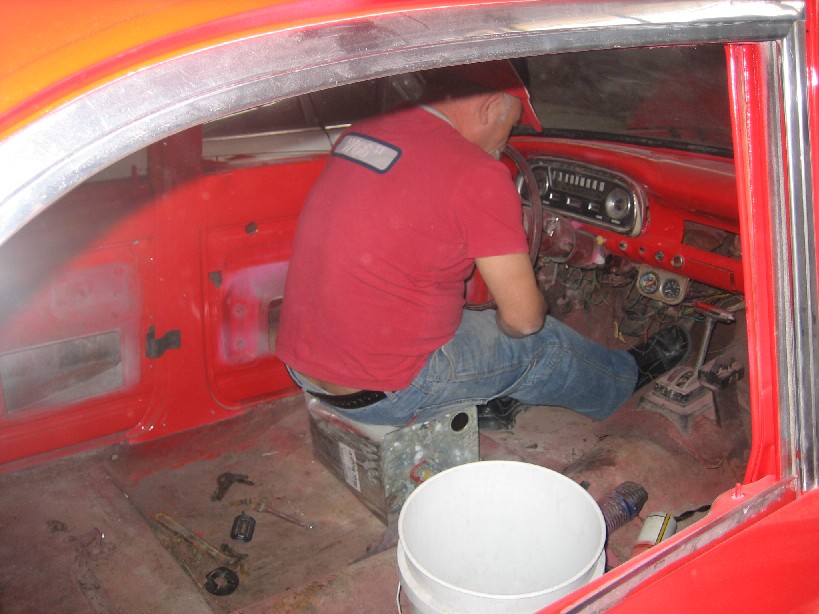

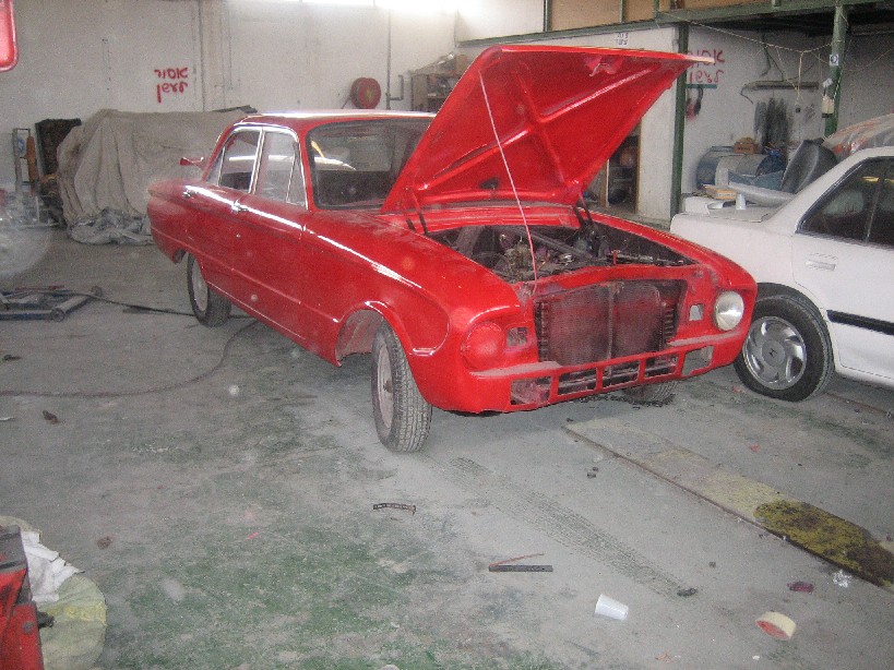

היום, יום ששי בשבת, כ"ד אדר תשס"ו, נכנס יורם הפחח לפלקון, התישב על מושב מפואר שעשוי מחבית ריקה והניע את האוטו. אני והאחיין שלי עמדנו בצד, אני כמובן נרגש והמנוע התחיל לעבוד חלק ועגול, ממש מוצרט... הקול דומה לזה של המוסטנג...
אחר כך העברתי את המצלמה למצב וידאו ובפעם הראשונה מזה ארבע שנים הפלקון זזה בכוחות עצמה, קודם ברוורס ואחר כך קדימה, איזה שלושה מטר..עם מכסה מנוע פתוח...אבל זזה, נסעה, נעה....
הרכב עצמו בסיומן של עבודות מכונאות וחשמלאות, יש עוד לעבוד על מערכת הדלק ועוד כל מיני לשם העברתו את הטסט. בתחילת אפריל תביא בתדודתי היקרה מארה"ב חלקים שלוקטו במגרשי גרוטאות בארה"ב. בפנים הכל חלול כי המושבים אצל הרפד.
אז הנה כמה תמונות, כולל של יורם יושב על כס המלכות. הרכב נוסע קדימה עם סיבוב של ההגה (הכל פעם ראשונה!!!) וסתם תמונה מהצד...
ובתוך הכלוב של הצבע עומדת לה ומשתפצת פלקון 1964...לא שלי..אז העיירה שדרות היא מלכת הפלקונים...
