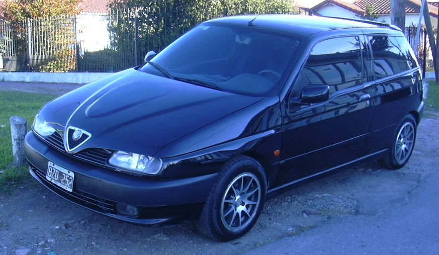

דובי.. אתה משווה בין תפוזים לבננות.
אלפא 33, גם אם יש לה את אותו המנוע, לא נראית כמו 145... אולי קוי המתאר השונית מונעים ממכסה המנוע להסגר?

סה"כ הבאתי עוד דוגמא לבחור שהתקין מגדש על מנוע 1.7 בוקסר .
אם אני לא טועה , אגב , ב-145 יש בתא המנוע יותר מקום מאשר ב-33 , אבל צריך לבדוק את זה .
