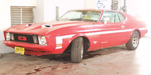

מוסטנג מאך 1, שנת 71, אדומה, נצפתה למכירה, עומדת בחולון ברחוב המשביר מול "דיסקל"
במצב טוב
כל שאר הפרטים בטלפון שהיה על הרכב: 0524615600

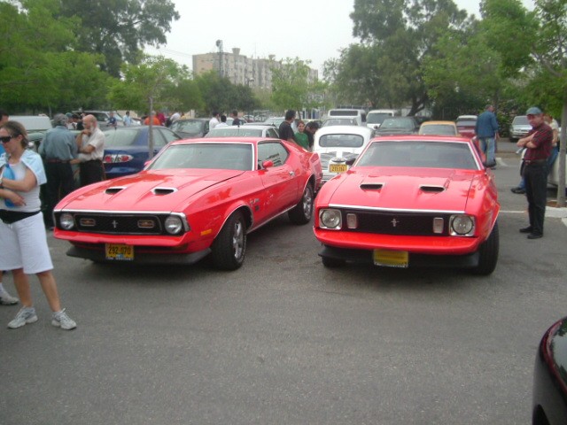

משהו כזה אולי?
פשוט לפני כמה שבועות ,קובי אמר שאין בארץ מאך 1 אמיתיות.אולי זאת אמיתית?

זה אותו מספר טלפון של המוסטאנג מלוח פוקוס....
תמונה שלה...

מה עיניין עם המאך 1 האמיתיות?
אני ראיתי לפחות שתיים שכתוב עלין מאך 1 ,אני יודע שכותב לא אומר כלום ,אבל מוסטנג זה לא הונדע סוויק(בלי לפגוע) ספורט ......
מישהו יכול לפרט?
לירון, יכול להיות שיש איזה מאך אמתית מהשנתון של 71 עד 73 בארץ,
א: אני בספק שיש.
ב: אין באפשרותי להכיר כל רכב אפשרי בארץ .
בכל מיקרה, בקשר לרכב שהעלתם את התמונה שלו.
אני לא מצליח להבין אם היא פאסטבק או גראנדה או קופה,
בכל מיקרה מצויין שהיא 4100 סמק ברישיונות מה שמצביע אל העובדה שאין מצב שהיא מאך.
כי מאך הגיעה או עם מנוע 302 או 351W .
בכל מיקרה עם היא פאסטבק היא אחלה פרויקט למאך.
נעים יש לך משהו להוסיף?

לסביר בבקשה מה הבדליםן תודה
ודאי שיש לי משהו להוסיף... רק תשאלו.
לגבי MACH1 ו - FASTBACK
מדובר בשני דגמים בעלי אותה תצורה - שתי דלתות הצ'בק עם חלון אלכסון מאחורה.
מ - 69 ואילך עד 73 יצאו שני הדגמים האלו כאשר המאך יותר יוקרתי ומקושט ביותר ניקלים על הבגאז ובצדדים. מ -68 ומטה נקראו הדגמים רק פאסטבק ובאו חוץ מהקופה הרגיל והפתוחות.
בשנת 70 בלבד היה גם דגם GRAND מוסטנג קופה יותר מפואר מהמוסטנג קופה הרגיל עם פנים יותר מפואר ותוספות.
לגבי פאסטבק 69 יש בארץ אחת אצל טינו והוא כרגע משפץ אותה אצלו בעבודה. כדאי ללכת לראות האיש עושה עבודה מדהימה. יש עוד אחת במושב אודים ליד נתניה.
לגבי 70 יש בארץ שלוש חתיכות. מאכ אצל צבי, פאסטבק ברעננה שהיתה של בני ועוד אחת שאני מקווה לשים עליה יד בקרוב.
מבחינת מנועים הפאסטבקים הגיעו עם שש או 8 צילינדר 302 המאכים הגיעו עם 351W או 351C כמוהו יש גם ב 70 הפתוחה שלי.
מה שהגיע לארץ בין 71 ל 73 זה בעיקר פאסטבק שרובם היו עם מנועי 6 צילינדר וקצתם עם מנועי 8 302
האדומה שבתמונה היא פאסטבק רגילה.
