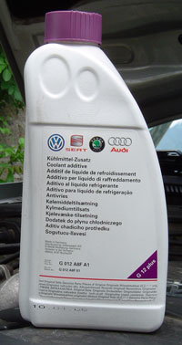

נוזל הקירור G11 הירוק של קונצרן VW הוחלף על-ידי נוזל הקרור G12 PLUS בצבע וורוד בעל תכונות משופרות כגון:הגנה בפני קורוזיה,אורך חיים (LONG LIFE),יציבות כימית,תכונות הגנה על משאבת המים ושאר מערכת הקירור.
מותר לערבב G11 עם G12 PLUS אבל לא עם נוזלי קירור של יצרנים אחרים.
במידה ותערבב עם נוזל קירור לא מומלץ על-ידי VW אתה עלול לפגוע במערכת הקירור (צבע מי הקירור יהפוך לחום במידה ותערבב עם נוזל קירור לא מומלץ).
** במידה ואתה מעוניין להשתמש עם נוזל קירור איכותי אחר, כגון של חברת Prestone עלייך תחילה לרוקן את כול הנוזל הקיים ממערכת הקירור ואז למלא.
מצורף צילום של נוזל הקירור שאני משתמש איתו.

שורה תחתונה, אם הבנתי נכון, אני יכול לערבב כרגע הי הנוזל הוורוד שבידי הוא בעצם הנוזל החדש?
חושב לציין שהתקשרתי עכשיו שוב לאוטו דיפו עצמם והם חזרו ואמרו שהנוזל הזה מתאים גם לפולו 96
עוד תמונה של הבקבוק.
המחיר עבור 1.5 ליטר הוא 38 שקל.
במידה ותקפיד להשתמש בנוזל קירור המקורי כפי שרשמתי, מערכת הקירור של הרכב שלך תחזיר לך חיוך......
מנסיון של 15 שנים עם נוזל הקירור של VW אני יכול להגיד לך בוודאות שבעוד שנתיים או 5 שנים שתחליף נוזל קירור ותפתח את הצנרת אתה תגלה שהצנרת כמו חדשה !!
שוב פעם זה תלוי אם תמיד השתמשו בנוזל קירור מקורי או איכותי אחר.

לא !!
תכולת החומרים בנוזל שקנית אינו מתאים לערבוב עם נוזל הקירור של קונצרן VW.
הצבע שלו וורוד אבל זה לא אומר שמבחינה כימית הוא דומה לוורוד G12 PLUS של VW.
במידה ותרצה הוראות של היצרן בשפה האנגלית אני הצרף לך אותם.
תחזיר את נוזל הקירור בחזרה לאוטו דיפו או שתחליף את כול הנוזל במערכת הקירור.
