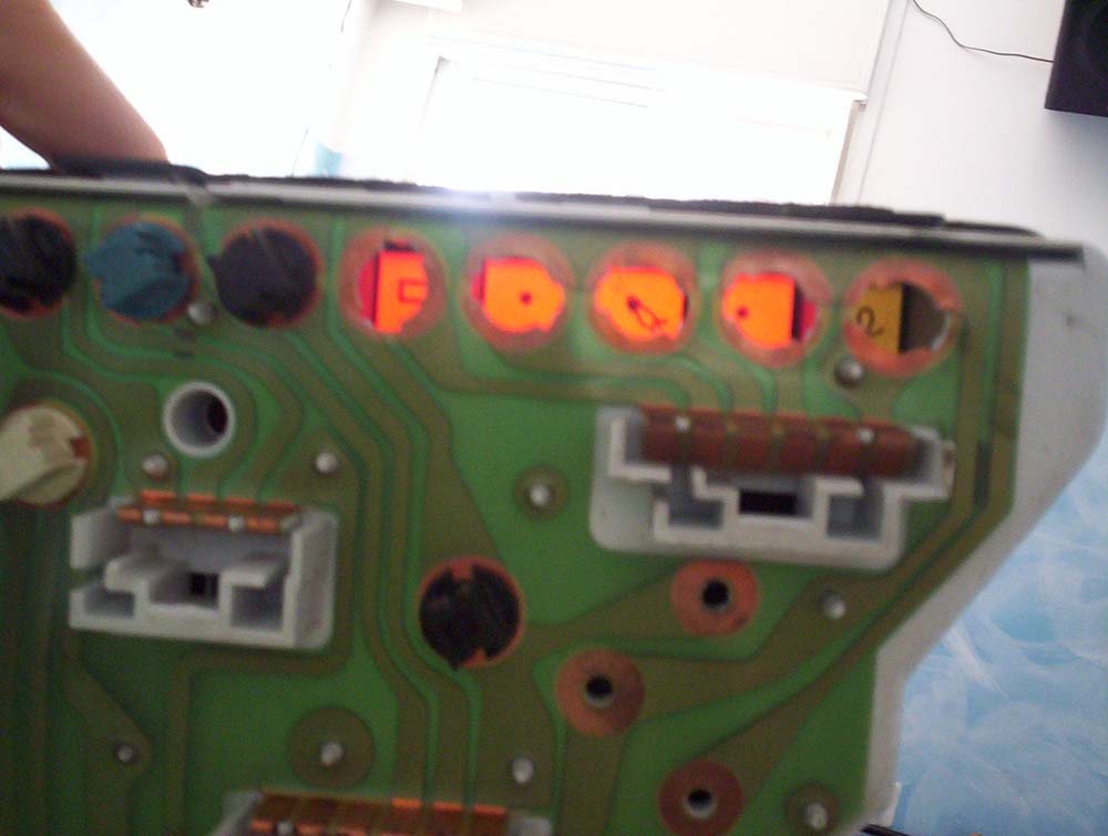

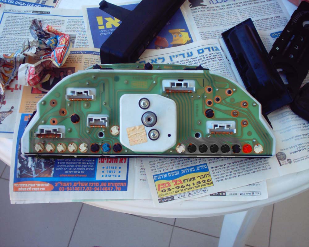

יש בלוח שעונים עם בתי נורה לבנים שאין בהם שום נורה, כשהוצאתי אותם ראיתי שהיא כמו אופציה (מכסה מנוע פתוח, נוסע לא חגור ואפילו היגוי יתר !) , עכשיו השאלה היא אם אני יוסיף בית מנורה שחור (רגיל ויחבר לו נורת לוח שעונים רגילה זה יכול להזיק?
(טיפו DGT)
שנת 90
**עריכה**
צירפתי 2 תמונות של הלוח שעונים (של אונו- למכירה-בפרטי) שבו הבתי נורה היו לבנים ואחרי שהוצאתי אותם גיליתי עוד כמה "צ'יפים" .
