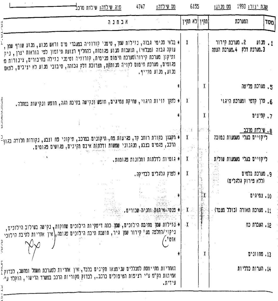

שלום, זמן רב שאני מחפש רכב זול ואמין, לאחר מספר נסיונות קניה כושלים, נפגשתי הבוקר עם מוכר המכונית שעושה רושם של אדם אמין.
הרכב עבר 150k קילומטר, מבפנים עושה רושם שהתיחסו אליו לא רע.
חיצונית המכונית במצב טוב, פחחות פה ושם לא רציני בכלל,פגושים פגומים ופנס איתות ימני שבור.
לקחתי את הרכב לבדיקה במכון קומפיוטסט בראשון, ומכוון שהבנתי בתחום אפסית, ואני לא יודע מה להחשיב ככסת"ח ומה לקחת ברצינות צרפתי את התוצאות למתמצאים שבינכם.(בקשר לבלמים הבודק ציין שהם תקינים)
יצויין שהמוכר דורש מחיר נמוך בהרבה מהמחירון(כ-5k פחות) מה שמותיר מספיק כסף לתיקונים, אבקש חוות דעת, והשערת עלויות תיקונים.
תודה רבה לעוזרים!:)
לרכב אין שאסי (תאונה עם פגיעה בשלדה), וזה בערך הדבר היחיד התקין בו.
נשמע כאילו הוא לא זכה לטיפול מימיו, ובכלל אני לא מבין למה לקחת רכב כ"כ ישן לבדיקה במכון.
הכי גרועים :
1) מנוע שורף שמן (עד כמה ?)
2) תושבות פגומות
3) לא בטוח שנעשה טיימינג (רצועת תזמון) בזמן
4) רדיאטור חימום מנותק - יהיה לך קר בחורך וזה סימן לחאפריות
5) מנוע מזייף עם סיבובים לא יציבים
6) רקבון בקורת רוחב קדמית !!!???
7) מנגוני חלונות לא תקינים - איך תפתח חלון ?
לא הייתי נוגע, ההשקעה תהיה גדולה מאד (בטוח החלפת מנוע, הרקבון בשלדה לא מבשר טובות גם הוא)

זה מה יש בסכום הזה...
1)בדרך כלל כסת"ח ידוע,אך מאחר ולא ניבדקה דחיסה ונפילת לחץ מטבעות האטימה(רינגים)לא נדע עד כמה.
2)עיניין של 300 שקל.
3)עוד 500 שקל.
4)רדיאטור חימום לסוויפט עולה 30% מערך האוטו,לכן הוא מנותק...
5)ניקוי מאייד ותיאום הצתה יפתרו את הבעייה.
6)הריקבון נוצר מטיפטוף מי המזגן,שבדרך כלל גם הורסת את מסרק ההגה.הפעם לא.לא מאד רציני.
7)עוד 400-500 שקל.

]לקחתי אותו לבדיקה כדי להיות בטוח שאין שאסי ובכללי בגלל שאני לא מבין גדול וצריך חוות דעת.
דבר שני מבין הרכבים שהוצעו למכירה, זה נראה כהכי שמור, והוא היחיד שהסכמתי לשלם לבדיקה בשבילו.
עכשיו, לפי הבודק, הבלאי סביר לרכב משנתון כזה.
בקשר לחלונות ולדלתות לא שמתי לב למשהו חריג, נפתחות נסגרות וננעלות רגיל.
אם ההשקעה תהיה עד 5000 אולי שווה לנסות להוריד לו במחיר, אם יותר אני יורד מהעניין.
תודה.
