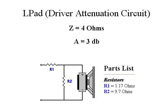

אם יש לי זוג טוויטרים ואני רוצה ליצור מעגל שינמיך אותם ב1\2\3 DB איך אני יוצר את זה - אני לא רוצה לשחק עם התדרים שלהם לא רוצה לשחק עם כלום פשוט בגלל מגבלות התקנה יוצא שהם פונים ישר לאוזן...והם מעט צווחניים - תאחלס הצלחתי לסדר את זה בעזרת האקולייזר של הHU אבל אם היה אפשר לעשות מעגל פאסיבי כלשהו שינמיך אותם זה היה טוב....
תודה מראש - עתיד
הידע שלי באלקטרוניקה לא כזה גבוה אם אפשר סכימה מוכנה או לפחות הסבר על מה הולך באתר יהיה נחמד
נ.ב. אני מעביר לבן אדם את הסכימה קומפלט והוא יארגן לי את זה

מצאתי את זה : לכאורה זה נראה נורא פשוט רק אם תגידו לי את הערכים של R1 וR2 יהיה נחמד...מה זה בכלל ? נגדים ? (נגד לא יהרוס את הסאונד הוא נראה נורא נורא דק הרגליים שלו ותאחלס הכבל של הטויטר עבה משמעותית)
אם אתה רוצה לבנות מעגל כזה אחד לאחד, אז הערכים הם כמו שכתוב בתמונה. תלך עם התמונה לעל חנות אלק' והם ינתו לך נגד מתאים (לא תמיד יש את הערך המדוייק, בד"כ נותנים ערך קרוב).
וכן, R זהו נגד. הפגיעה באיכות תהיה זניחה, תדאג שאתה עושה הלחמות נקיות ותעטוף את כל העסק עם כמה שכבות של בידוד מתכווץ.
דיברתי עכשיו עם הנדסאי אלקטרוניקה הוא אומר ככה :
א.יהיה קשה להשיג נגדים בערכים האלו, אבל יהיה אפשר ליצור אותם בשרשור - הוא לא ממליץ,
ב.הוא אומר שצריך נגיד שנקראים TO HOLE או משהו כזה...לא הבנתי, הוא אומר שזה נגד שיוצאים ממנו חוטים והוא הכי מתאים למשימה,
ג.הוא אומר שאפשר להשתמש במקום ב1.17 ב1.2, ובמקום 9.7 בנגד 10.0 גם ככה יש אחוז סטיה לרוב הנגדים...את הערכים האלו הוא טוען ניתן להשיג בקלות !
מה אתם אומרים - שימוש בערכים כאלו יצור לי הנחתה של כמה DB ? ניתן בכלל אפשרי ?
אני מקפיץ כדי לאמת את זה :
האם 1.2 אום ו10 אום יעשו את אותה עבודה כמו 1.17 ו9.7 אום ?
תודה עתיד - חבר'ה זה מעט דחוף אני רוצה לארגן מחר את הנגדים
התשובה שקיבלת מחברך ההנדסאי נכונה.
