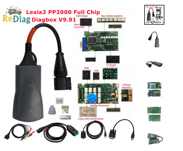

אתה מדבר על הדבר הזה? -
לא בטוח אם הכרטיסים האלה מוכלים בתוך הHeader שמחובר לכבל? אם כן, לאן מתחבר הצד השני?
או שזאת יחידה נפרדת שמגיעה לא ארוזה ודרכה זה מתחבר למחשב...? את התוכנה אפשר להוריד חינם מאיזה אתר?
מה שכן, מרגיש לי קצת משונה שהדבר הכי טוב שאפשר להשיג משתמש בטכנולוגיה מיושנת כל כך... יש לי איפשהו לפטופ ישן שמעלה אבק עם חיבור מתאים, אבל אפילו הוא מריץ ווינדווז 7 64 ביט. אפשר כמובן לפתור את העניין עם מתאמים ומוכנה וירטואלית כמו שאמרת, אבל זה מרגיש כמו פתרון עקיף.
כן כזה. הכרטיסים בתוך הקופסא שעל הכבל.
יש כמה גרסאות, חפש אחת שרשום full chip.
הצד השני מתחבר ב Usb למחשב.
התוכנה מגיעה איתו אבל יש גם גרסאות תוכנה פרוצות שמישהו ארז יפה לקובץ שכבר מריץ מכונה וירטואלית על כל מחשב מודרני.
זה עובד אצלי יופי עם ברלינגו 2016.
