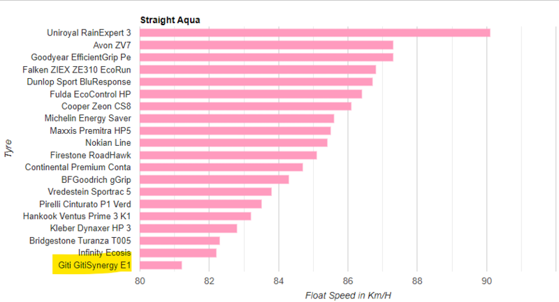

כבר דיברנו על זה בפורום שסיאט ארונה לעיתים מגיעה עם צמיג סיני מהמפעל.
לפיכך, זה שהאוטו חדש לא מבטיח שהצמיג איכותי.
כמובן שVW מבטיחים שהצמיג הזה מספיק טוב לדרישות היצרן, אבל זה עדיין לא הופך אותו לצמיג טוב.

לפני שעתיים, amosbmw כתב:
https://www.tiretechnologyinternational.com/news/design/seat-arona-city-crossover-to-be-equipped-with-gitisynergy-e1.html
פות"ש איזה צמיג מותקן אצלך? יצרן ודגם
נק' מעניינת, יכול להיות שקשורה:
נלקח מכאן https://www.tyrereviews.com/Article/2018-Auto-Bild-15-inch-Summer-Tyre-Test.htm
