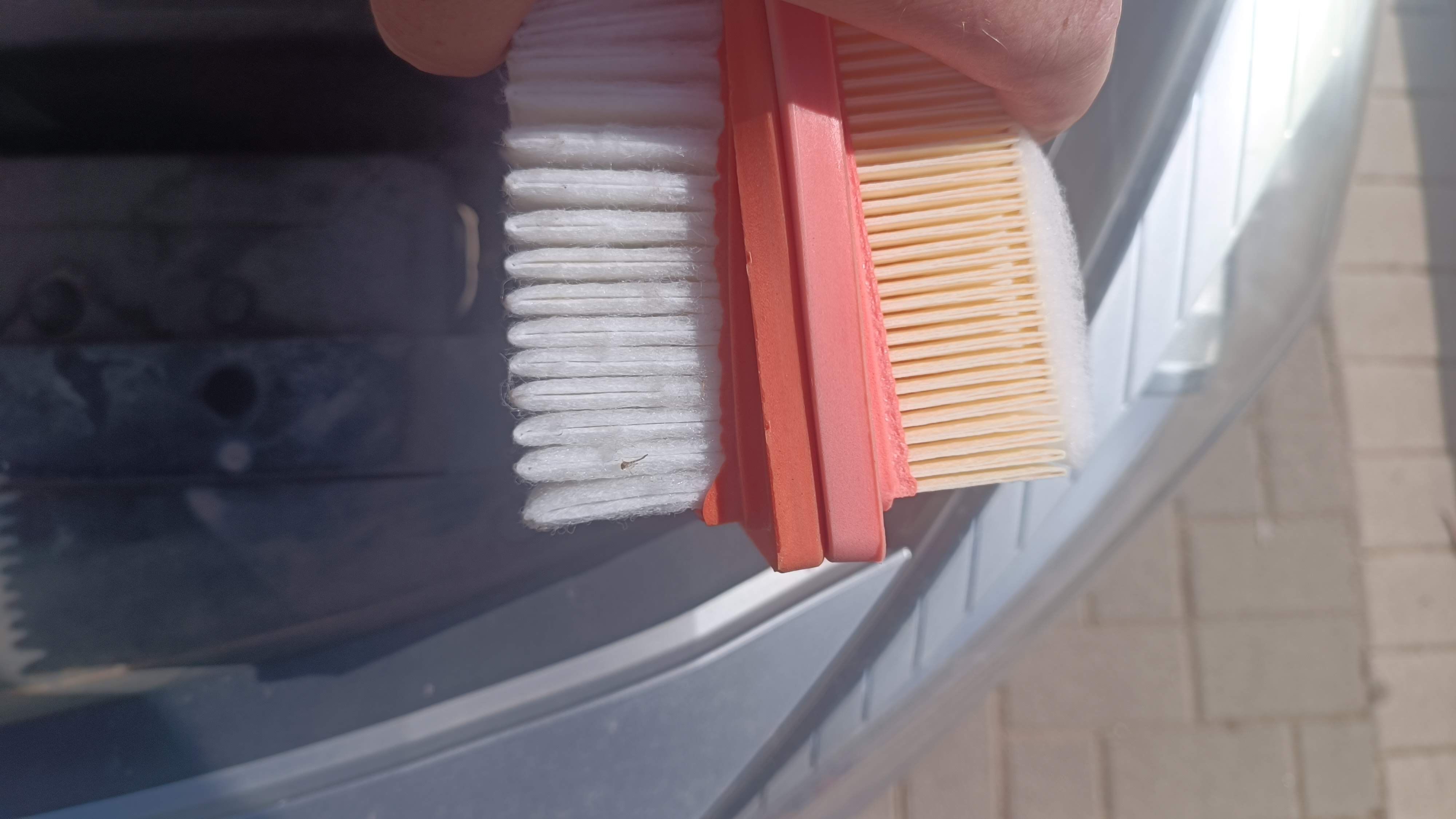

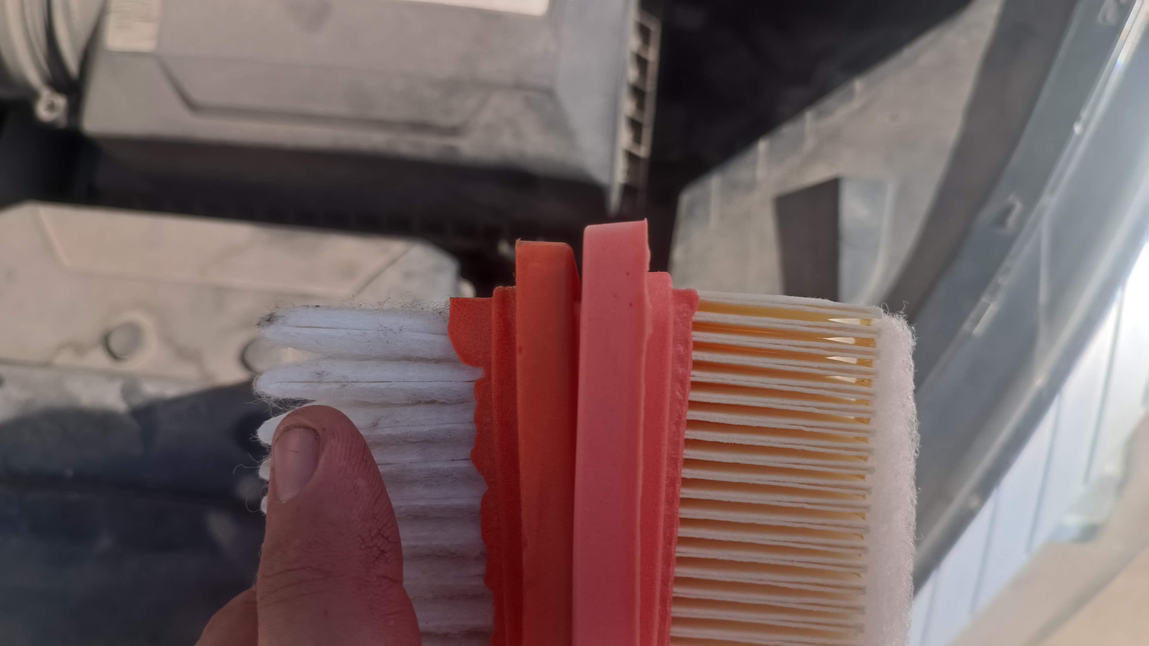

זה פילטר אוויר מקורי ליד חליפי. דגם רכב אחר, רק לדוגמא. המקורי מימין.
אני מיישר את הקו התחתון של שני הפילטרים בקו אחד.
ואז מסתכל על הקו העליון ורואה שהחליפי קטן יותר בכמה מילימטרים.
מה זה אומר? זה אומר שהפילטר החליפי יושב פהחות הדוק בתיבת האוויר ואולי מאופשר חדירת אוויר לא מסונן מסביב לפילטר.
נוסף על כך כאן בפילטר המקורי יש עוד ספוג שמודבק בחלק התחתון ונותן סינון נוסף, בחליפי אין את הספוג. אבל זה לא בכל רכב ככה.
מכאן אפשר להבין שאני ממליץ להשתמש במקוריים  או OEM או של יצרן אחר מוכר בתחום ולא בתחליפיים זולים שנמכרים ב 30 ש"ח.
