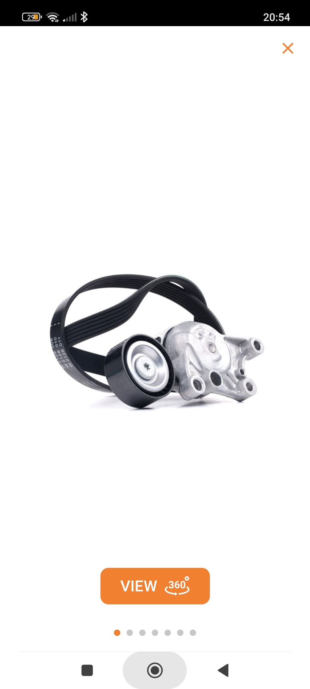

מנוע 1.6 דיזל. המותחן הרעיש בסלד סרק כשהרכב בהילוך. החלפתי מותחן, החלפת הרצועה עצמה התגלתה כקשה יותר אז ויתרתי. לאחר כחודשים הרעש חזר. רעיונות?
אני לא מכיר פרקטיקה בה מחליפים מותחן לחדש ומשאירים רצועה ישנה. כנראה הרצועה נמתחה ומרעישה עם מותחן חדש. אם אתה לא מצליח לבד להחליף אותה, תיגש למוסך.
ברכב הזה יש 2 מותחנים ורצועה
יש מגן לרצועת אביזרים כמו של טיימינג.
