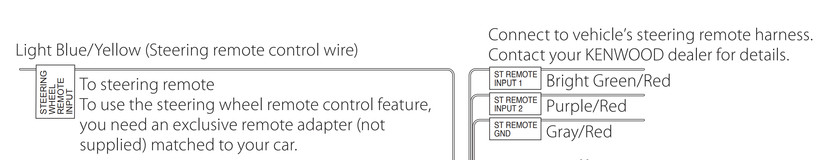

הדגם המלא של הקנווד הוא DMX5020BTS?
יש לכאורה מתאם מובנה (החיווט שמופיע בצד ימין), אבל אני לא בטוח 100% אם הוא עובד ישירות עם הרכב שלך:
אם צריך מתאם חיצוני, נראה שמשהו כמו AXXESS דגם ASWC-1 או AXSWC אמורים לעבוד.
ניתן אולי להיעזר בהוראות שלהם (1, 2) כדי לבדוק אם החיווט של הקנווד תואם או לא (ואם ההסבר שם תואם למה שקיים ברכב).
