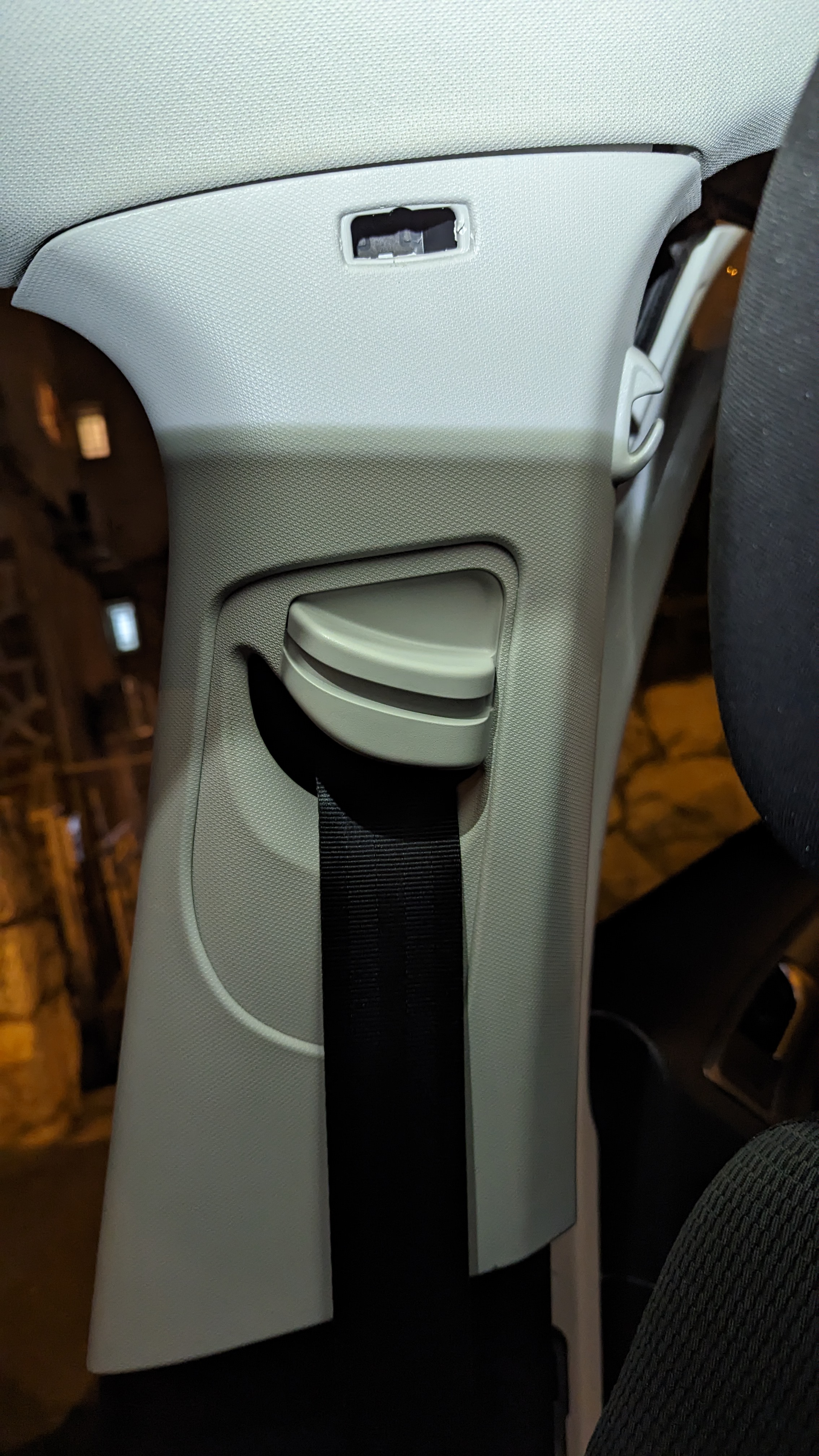

מיד כשאשתי רצתה לנהוג, גילינו שלא ניתן לכוון את הגובה של נקודת העיגון של חגורת הבטיחות. לא בצד הנהג, ולא בצד הנוסע..

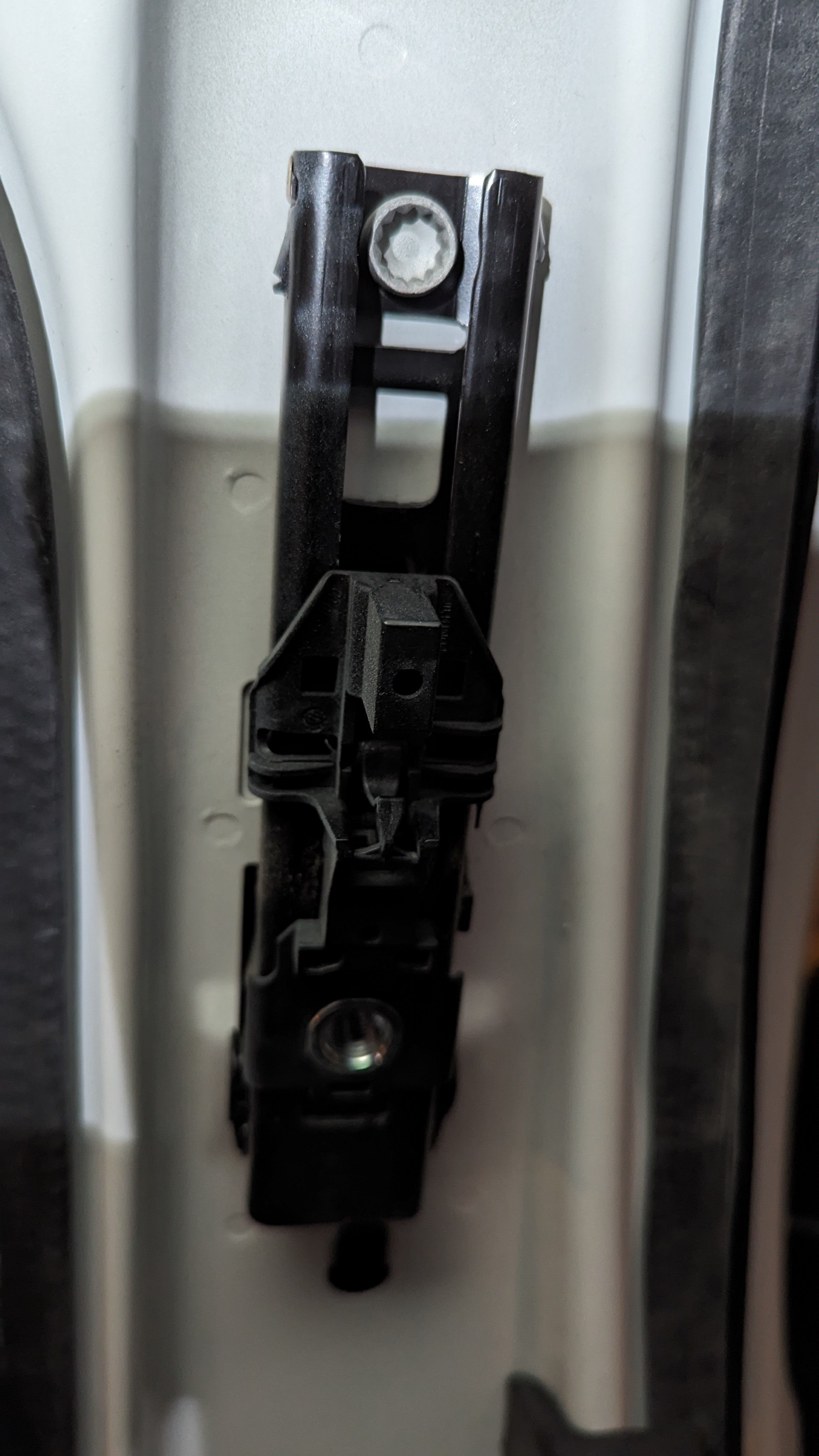

פירקתי את הכיסוי של קורה B ומצאתי שהמנגנון פועל, אבל האוזן שלו שאמורה לשחרר את הנעילה שבורה. ולכן לחיצת השיחרור החיצונית שנמצאת בכיסוי הקורה לא משחררת אותו.

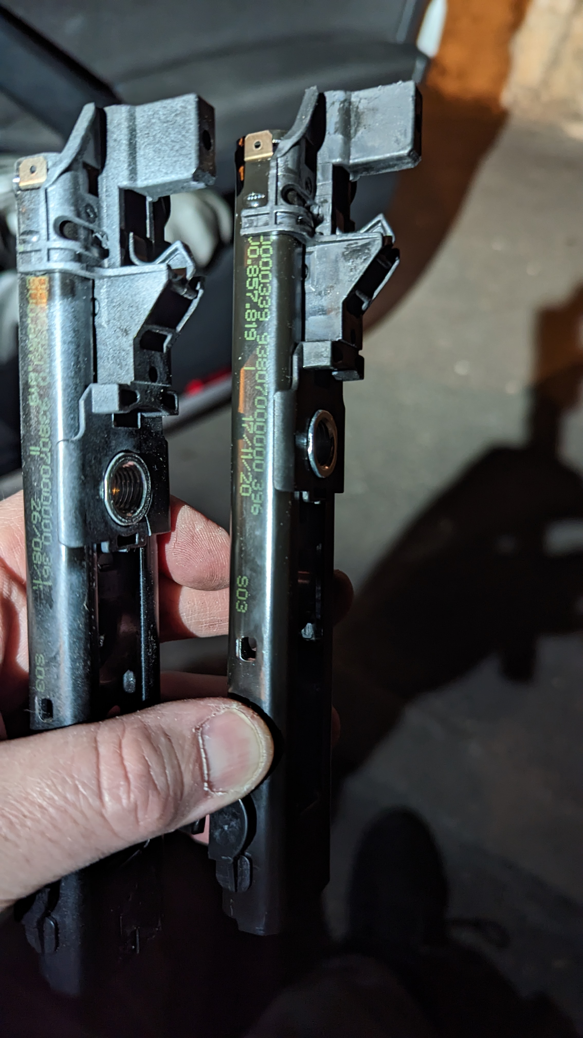

הוצאתי את מספר החלק 8V0857819. ראיתי שבאתרים אמריקאים הוא עולה כ$120 ואילו באתרים אירופאיים כ60 אירו, אבל אין להם מלאי. אמרתי ננסה בצ'מפיון, לפעמים הם מפתיעים לטובה.
ובכן, המחיר 1800 ומשהו ש"ח לחתיכה!
הזמנתי מאתר אירופאי וחיכיתי יותר מחודש בסבלנות.
אתמול הגיעו החלקים.

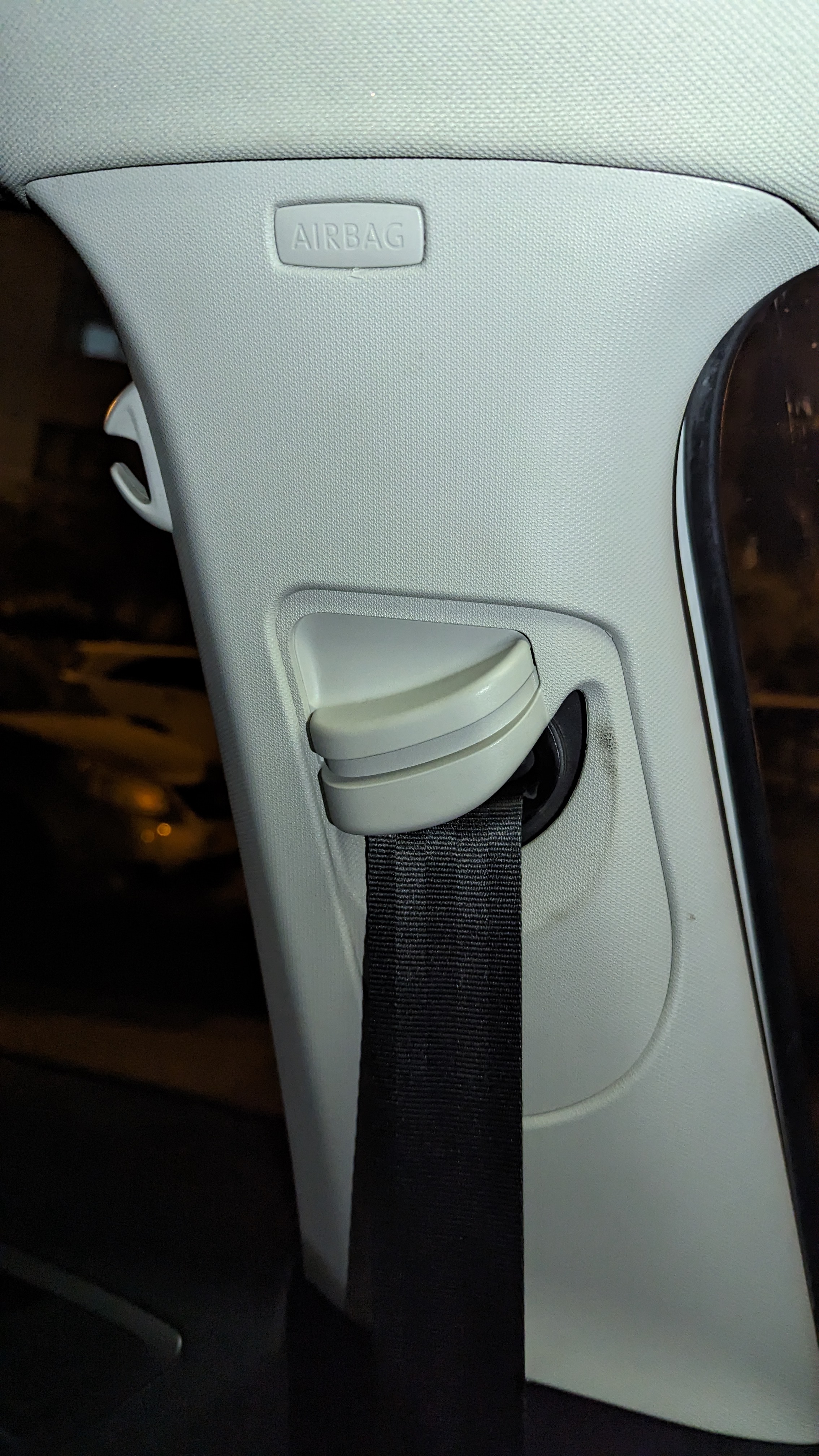

ההרכבה לוקחת כמה דקות - מאחורי לוחית הAirbag בקורה B יש בורג טורקס T20 שמחזיק את הכיסוי.

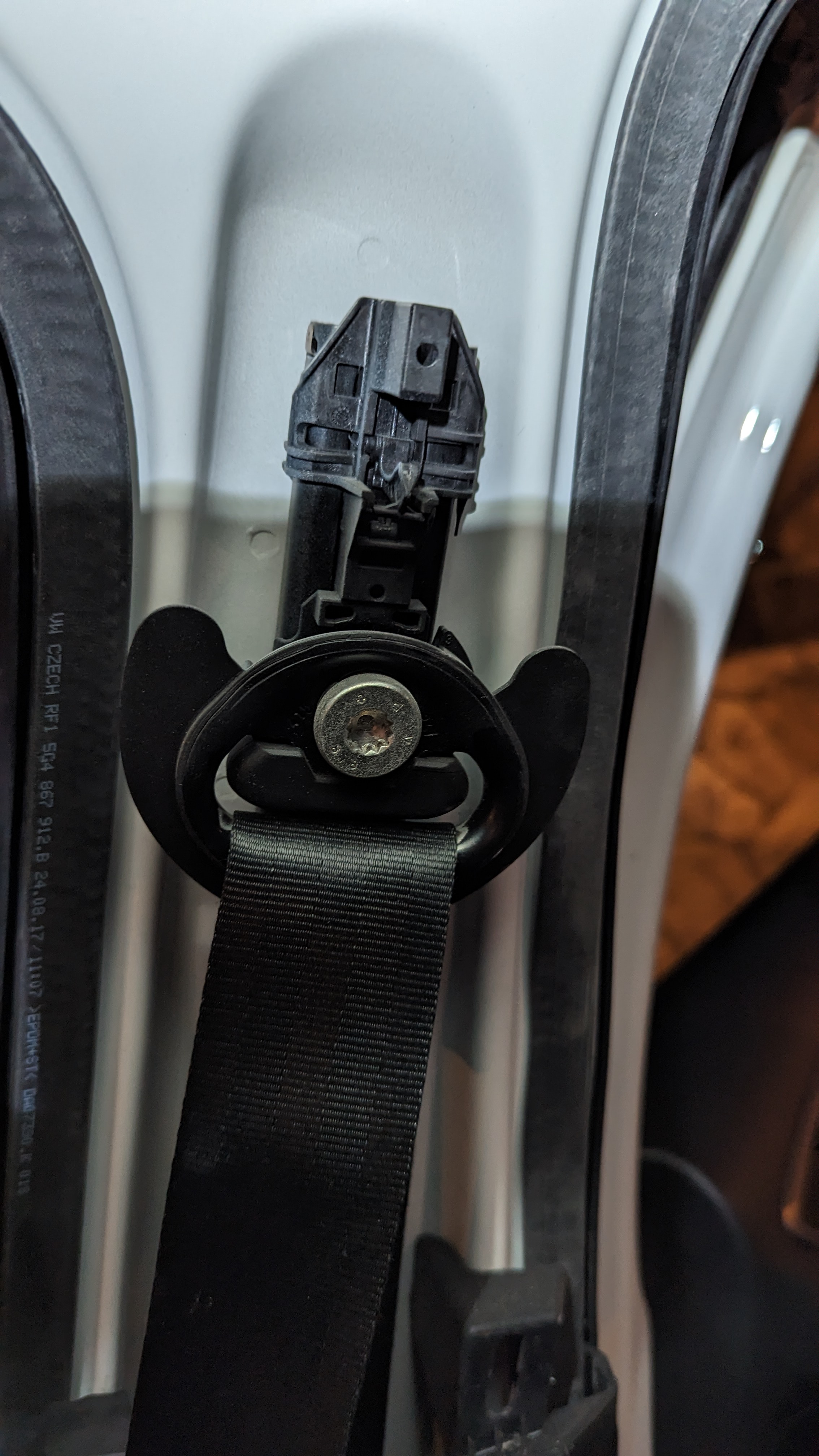

לאחר מכן ניתן להפריד את החגורה מהמנגנון בשיחרור בורג M10. צריך להביא את המנגנון למצב תחתון (יש קפיץ שכל הזמן מעלה אותו למעלה) ואז מתגלה בורג M10 נוסף שמחזיק את המסילה על הרכב.
ההרכבה בסדר הפוך כמובן.
