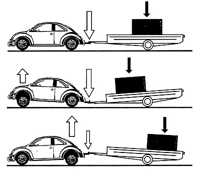

יתכן שהוא לא מעמיס את הנגרר נכון?
במצב תקין העומס שהנגרר מפעיל על הוו גרירה צריך להיות משהו כמו 50 קילו. תמונה עליונה.
יכול להיות שהוא מעמיס כמו בתמונה השניה?
לפני כשעה, Buki כתב:
כן, אבל זה בגלל אופי המטען, מדובר במוטות באורך 6 מטר, העגלה באורך 2.5 מטר, המטען בולט מטר אחד מאחורה (עם משולש אדום), ועוד 2.5 מטר מקדימה, מתוכם קרוב למטר יושב על הרווח שבין העגלה לאוטו, ומטר וחצי בערך ממש מעל האוטו.
זה יוצא שקצת יותר מ-60% מהמשקל נמצא על החלק הקדמי של העגלה, וקצת פחות מ-40% מאחורה.
אני אמרתי לו שלכאורה הפתרון המקצועי הוא להזמין עגלה עם חישוב עומס מותאם - שהגלגלים יהיו יותר מקדימה, אבל זה כנראה יהיה הפתרון היקר יותר מתוך כלל האפשרויות.
