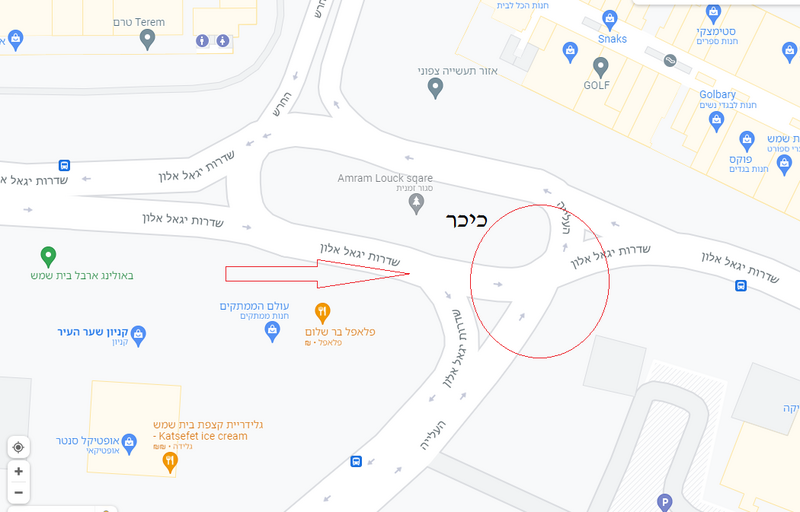

מצ"ב תמונה [כיכר האיליפסה ליד ביג בית שמש]
הכיכר בת 2 נתיבים.
מי שבתוך הכיכר (איפה שהחץ) ורוצה להמשיך "ישר" דהיינו ימינה במפה, צריך להיות דווקא בנתיב החיצוני? (כי הפנימי משמש לפרסה)
תודה למשכינים שלום.
שאלה שאין לה תשובה ברורה, בגלל לקונה בתקנות התעבורה. בעולם הגדול יש תשובות שונות - כל מדינה ותקנותיה.
מכל מקום: האם יש במקום תמרורי 613/809/813?
אולי תוכל לקשר את המקום במפות גוגל כדי שהחברים יוכלו לראות את הסימון?
עריכה: מצאתי את המקום במפות גוגל, הוא לא מצולם ב-street view. אז צריך למצוא מישהו מקומי, או שתעלה בהזדמנות צילומים או סרטוון של המקום.

לפני 5 שעות, David32 כתב:
תודה רבה.
אני אנסה לצלם.
הבעייה היא, שמי שממשיך ישר מהנתיב החיצוני פתאום רואה משמאל מישהו מנסה להדחף עד ממש סכנה לתאונה.
זה חוסר ההסדרה בתקנות, אלא אם יש הסדרה בתמרורים.
יש בעולם לא מעט מדינות בהן זכות הקדימה היא לרכב היוצא ממעגל התנועה, גם מהנתיב הפנימי (יש חובה להכנס אליו אם הכוונה לצאת שלא ביציאה הראשונה). בישראל זה לא מוסדר בתקנות, ואם אין הסדרה בשטח (וגם אם יש) צריך לצפות להפתעות.

היו הרבה שינויים במקום בשנים האחרונות, גם אם היה סטריט וויו הוא לא היה רלוונטי...
אני לא זוכר כרגע בע"פ מה המצב שם
