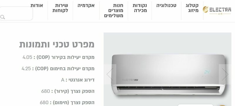

מצרף מאתר אלקטרה קישור למזגן פלטינום 145+ אנורטר.
עוד דבר חשוב יש להתייחס למקדם היעילות של המזגן c.o.p  כמה שיותר גבוה ככה יותר טוב.
https://www.electra-air.co.il/mzgnim-eiliim-inverter/238632.html

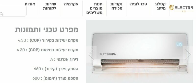

זה למשל המזגן שיש לי.
https://www.electra-air.co.il/mzgnim-eiliim-inverter/237806.html
שהתקנתי אותו. עשיתי ניסוי הפעלתי אותו למשך חודשיים ללא הפסקה.  בין 25 ל24 מעלות.
אם דוד דולק כל יום שעה וחצי. קיבלתי חשבון לחודשיים 800 שקל.
אני מוסיף תוית צריכה. שים לב שזה לשעת עבודה רצופה. ללא הפסקה.
