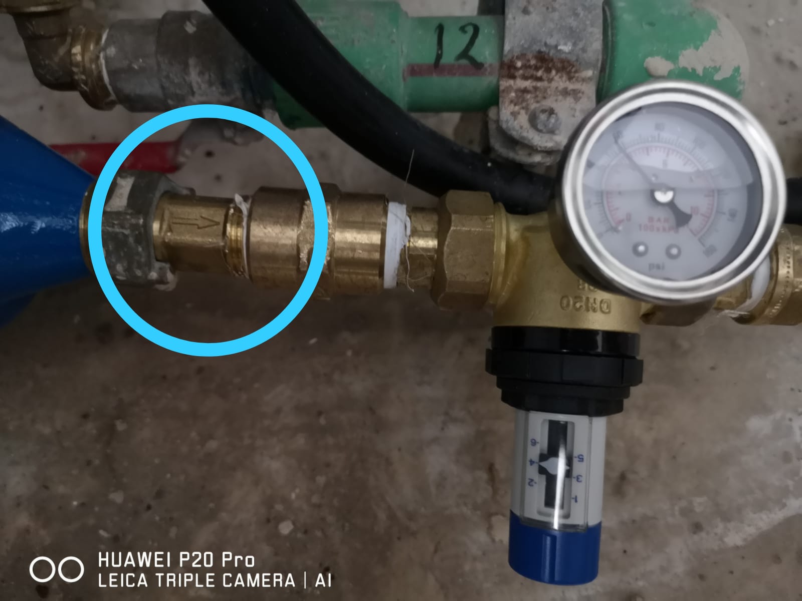

לגבי האל חוזר הוא חייב להיות לפני השעון.
התפקיד שלו למנוע תזוזות מים בשעון בגלל טורבולנציה כי הן מדמות זרימה.
לגבי התמי 4 הייתי מתייעץ עם היצרן.
  • מעניין 1
ל"ספאדיני" ו"שגיב" יש "אל-חזור" פנימי בתוך הרקורד יציאת מים מהשעון, זה פתרון מעולה לכל שעון מים דירתי באשר הוא - אבל במיוחד במקומות שהצנרת בהם קשיחה והמרחק מקצה לקצה הוא קבוע ואי אפשר לשחק איתו (אפשר, אבל זה מצריך מתאמים וכל מיני קומבינות).
מפרקים את הרקורד יציאה מהשעון (הקיים), מרכיבים את החדש, שמים אטם חדש ומהדקים את האום על הרקורד חזרה לשעון - ובא לציון גואל.
איציק
