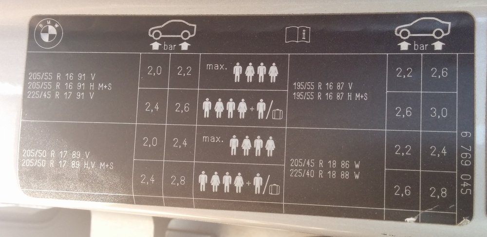

אגב, מתוך סקרנות, תוכל אולי להעלות תמונה של אותה מדבקה?
בבקשה.
מצ"ב מידות גלגלים לפי BMW

יפה לב.מ.וו על האיור הפוליטיקלי קורקט - דמויות של גבר ואישה. :wink:
אני לא מצליח להבין מהמדבקה הזו שיש מידות שונות לקדימה ולאחורה כמו שמפורט בהוראת הרישום של משרד התחבורה, אלא אם כן ספר הרכב מפרט אחרת.

אני מבין מה הלחצים קדימה ואחורה.
מה שאני לא מבין זה שבהוראת הרישום של משרד התחבורה מצויינות מידות צמיגים שונות עבור סרן אחורי וסרן קדמי וזה מה שלא משתמע מהמדבקה.
