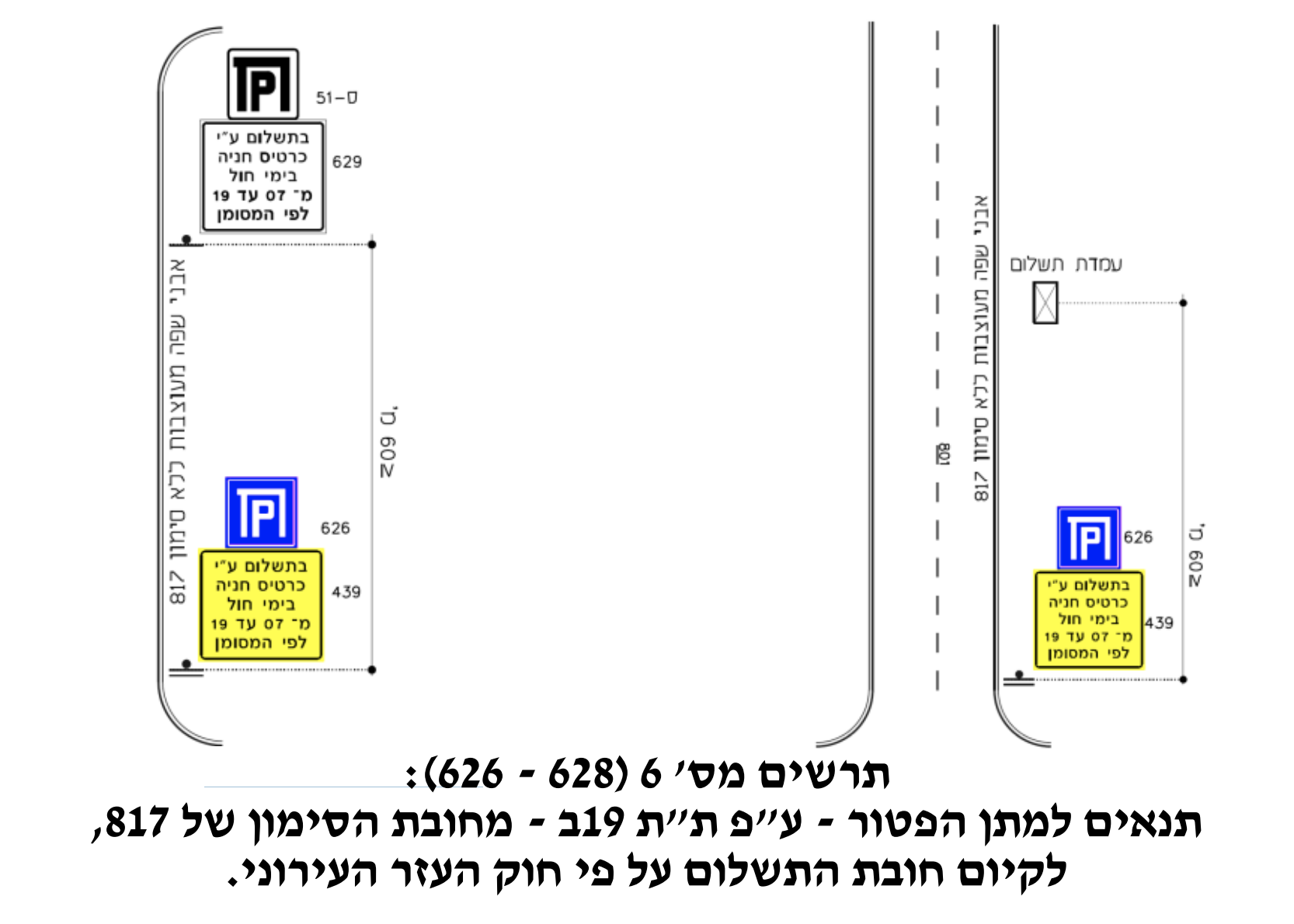

בנוסף בהנחיות הצבת תמרורים ישנם שני תנאים לפטור מסימון כחול לבן (אם כי אלה הנחיות ולאו דווקא מחייבות):

תקנות והנחיות להצבת תמרורים
מ(אי)-צביעת אבני השפה לא תצמח לך הישועה.
אבני שפה צבועים לסרוגין בכחול(תמרור 817) ללא הצבת תמרור 626/627 עם תמרור 439(תמרור מלל) אינה מעידה על חובת תשלום.
רק הצבת תמרורי 626/627 + 439 מחייבת את החונה בתשלום.
מאחר ואין חובת תמרורים(גם 817 וגם 626/627), יש לחפש את הכשל במקום אחר.

סליחה, אין צורך לומר לי איפה התרשים: מצאתי אותו ב"תקנות והנחיות להצבת תמרורים" עמ' 348.
