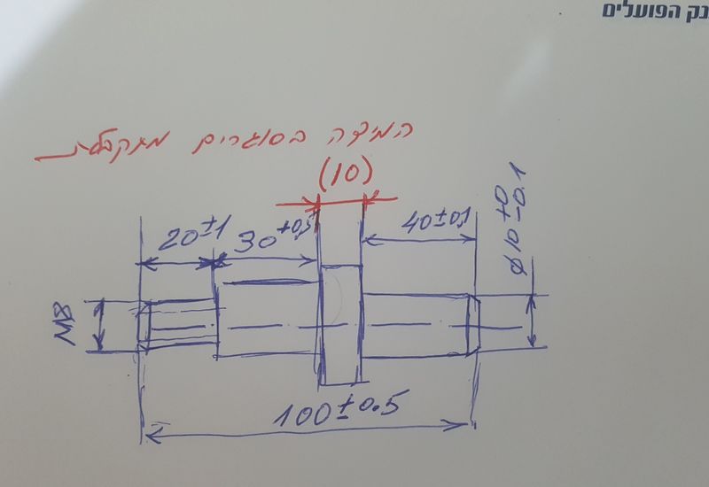

בדיוק. כאשר אני מתכנן לדוגמא חלק שהולך להיות מיוצר בחריטה עם מספר מידות וטולרנסים הדוקים אני תמיד משאיר מידה אחת פתוחה שהיא צוברת את כול הסטיות ואין לה שום השפעה על תפקוד החלק או איכות החלק ואף אחד לא משלם יותר או פחות על החלק בגלל זה.
אם יש לך הסבר טוב/pdf לאיך עושים את זה אשמח לקבל!
זו פרקטיקה פשוטה.
נניח ויש לנו חלק עגול המיוצר בחריטה והמידות החשובות הם: 40, 20 ,30 והאורך הכללי.
הכתף באורך 10 מילימטר בשרשרת המידות נרשום אותה בסוגרים כלומר היא מידה מתקבלת לאחר חריטה של המידות 20, 30 , 40.
לפעמים נוטים בכלל לא רשום את המידה הזו ולרשום טולרנס כללי בתחתית השרטוט.
* ציירתי את החלק על ספר הרכב בחנייה ככה שזה לא יצא ממש ברור.

לפני 5 דקות, מרק10 כתב:
אותי לימדו שהטולרנס הכללי תמיד נכתב בתחתית השרטוט ושאין צורך ממשי במידה הזאת.
לא כך?

יש לא מעט ניואנסים בשרטוטים שנעשים מתוך "אל תהיה צודק, היה חכם". ציון מידת רפרנס מקל על ההבנה ולכן בהרבה מקומות מקובל להוסיף.
ההגיון כאן פשוט: לא לבלבל\לסבך את היצרן\בקורת\מרכיב. להנגיש את המידע בצורה הברורה ביותר- גם אם זה בא על חשבון הוספת מידע לכאורה מיותר.

לפני 2 דקות, method כתב:
יש הרבה ניואנסים בשרטוטים שנעשים מתוך "אל תהיה צודק, היה חכם". ציון מידת רפרנס מקל על ההבנה ולכן בהרבה מקומות מקובל להוסיף.
ההגיון כאן פשוט: לא לבלבל את היצרן\בקורת\מרכיב. להנגיש את המידע בצורה הברורה ביותר- גם אם זה בא על חשבון הוספת מידע לכאורה מיותר.

אני לדוגמא נוהג נוהג תמיד לתת מידות לפי השיטה המקובלת בתקן ISO/DIN אבל בהרבה מקרים אני מוסיף מידות מסויימות לפי תקן ANSI מכיוון שהמידה יותר קריאה או ניתנת להבנה על-ידי החרט/כרסם.

זו פרקטיקה פשוטה.
תודה רבה!
למדתי משהו חדש.
