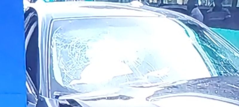

לפני 12 דקות, danniel כתב:
ראה תמונה
זו לא הייתה תאונה במהירות נמוכה, זה נראה כמו תאונה מבלי לבלום, כאילו נסעה ישירות לתוך אחורי הלנדרוזר.
בתמונה, שהיא הכי ברורה שהצלחתי להוציא מצילום וידאו של הכתבה, רואים מוקד במרכז השמשה מול הנוסע.
לי זה לא נראה מקום שהכרית אויר מגיעה אליו כשהיא נפתחת.
זזה לא נראה כמו תאונה חזית אחור קשה, אבל גם לא קלילה, כמו העדויות בכתבה.

יחידת בקרה של מחשב כרית האוויר נמסרה למשטרה לבדיקה.
יש להם את הכלים לבדוק בדיוק' מה קרה בזמן התאונה וגם שניות ספורות לפני זה.
זה מידע חד משמעי ונקווה שיפרסמו את התוצאות.

תודה על הבאת הכתבה.
היא באמת מטרידה, ואני חושב כמוך שצריך לחקור את זה במהירות הבזק.
התמונה של האינטריור של הרכב לא פשוטה לצפייה.
