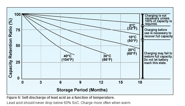

הסבר: ברגע שמצבר לא נמצא בטעינה 100%, מתחיל תהליך כימי הדרגתי של הצטברות מלח גופרית שבמוקדם או במאוחר יהרוג את המצבר. זו הסיבה שמצברים מתים מתישהוא. ככל שהמצבר יימצא במצב טעינה נמוך יותר, במשך זמן רב יותר, כך חייו ילכו וייתקצרו, עד שייגרם נזק בלתי הפיך. ראה גרף מצ"ב (מתוך batteryuniversity.com).
