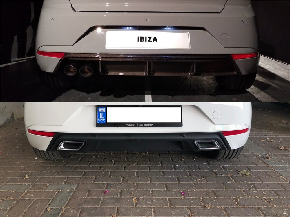

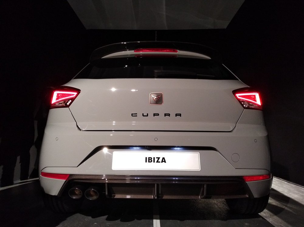

שלום יש לי איביזה 2018 FR שהוצאתי מהחברה לאחר שקניתי אותה גיליתי שהאגזוזים לא אמיתיים ידעתי שאחד לא אמיתי אבל לא ידעתי שכיוון האגזוז פונה כלפי מטה , אני לא מבין בזה ככ ואשמח שיאירו את עיניי פה לגבי אגזוזים אם אני רוצה להחליף את החלק הגדול הזה של האגזוזים המזויפים ולהחליף ל2 אגזוזים אמיתיים בעלי צליל שונה האם זה אפשרי למנוע קטן כמו שיש לי (1.0LTSI , 115HP) שנראה כמו בסיאט קופרה החדשה למשל , וכמובן אני אוסיף דפיוסר שיראה יותר ספורטיבי

האם אתה מתכוון להחליף רק את שני הצינורות מהדוד האחורי שיוצאים כלפי מעטה,
כדי שיצאו בצורה רגילה מהמקום של הסופיות המזוייפות?
או שאתה חושב על החלפת הדוד האחורי עצמו כולל יציאה אחת או שתיים?
החלפת דוד אחורי יוסיף רעש ועלותו לא זולה .
יש לך אפשרות להוריד רזונטור ממערכת הפליטה,
זה גם יותר זול ומוסיף רעש.

חושב להחליף את הדוד האחורי עם 2 יציאות חדשות כלפי אחורי האוטו (כמו אגזוז רגיל )
כמה עסק כזה בערך עולה ?
שלום
דוד אחורי מנירוסטה בבניה מגרד את ה 4000 שקל מלמעטה.
יש גם דודים אוניברסלים לדוגמה של חברת רמוס שעלותם קצת פחות.
בכל מקרה תעשה סקר בסדנאות לשיפורי רכב, ומקומות להרכבת אגזוזים,
אם אתה מחליף בגלל יופי,
יש לך אפשרות לחבר יציאות יפות במקום היציאות המקוריות ללא החלפת דוד אחורי.
