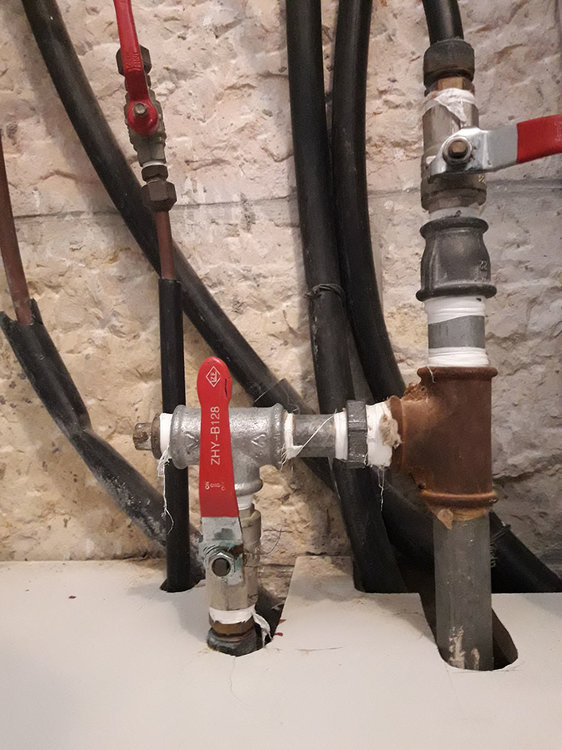

הברז שמשמש את צנרת היונקרס, נוזל מהציר שלו. אני מניח שאין ברירה, צריך להחליף את הברז.
הצנרת נמצאת בתוך ארון, שתחתיתו נמצאת מתחת לברז הסורר. לפי המספור שהוספתי, מה הדרך האפשרית (באיזה חלק לאחוז ואת איזה לסובב) לפרק ולהרכיב ברז חדש? הייתי שמח אם לא יהיה צורך לשבור/לפרק את תחתית הארון.
לידיעה: הברזים שבתמונה, במצבם הנוכחי, מאפשרים זרימת מים חמים מדוד השמש ישירות אל הברזים במקלחת/מטבח.
הפיכת המצב של שני הברזים, מזרים מים אל תוך היונקרס כדי לחמם אותם, ומשם למקלחת/מטבח.
יש לך גישה לצינור שיוצא מהברז הזה ויורד מתחת לארון ?
כלומר הכוונה אם אתה יכול לגשת אליו, לאחוז בו, להפעיל כח וכו' מחוץ לארון הנ"ל.
ראשון - לנתק את הצינור שיוצא מהברז הנוזל (בתחתית התמונה). תצטרך לפרק את לוח העץ קודם.
אז לפרק את הברז הנוזל.
ולהרכיב ברז חדש.
ולחבר את הצינור בחזרה.
ב 2\3\4 אל תגע.

לפני שאתה מחליף את הברז פרק את הידית ובדוק אם האום מתחתיה מחוזק.
לעיתים חיזוק של אום הציר יעצור את הנזילה. נסה לפני שתחליף את הברז. בכל מקרה אני ממליץ לך להחליף לברזים של שגיב, במקום הזבל המיובא.
קיבלת אופציה אחת, להלן אופציה נוספת שלא מצריכה התעסקות עם הפלטת עץ:
1. לחתוך בדיסק את חלק מספר 3, בצד שקרוב לחלק מספר 2.
2. לפרק את ברז 1. יש לאחוז במתאם פליז התחתון עם שבדי דק, ואת הברז לסובב עם מפתח צינורות או שווה ערך. כל הברז כולל חלק מספר 2 יסתובב. ייתכן ותצטרך לתת עוד חיתוך עם דיסק במקום מסויים בחלק 2 [ביציאה מהברז התקול), לא בטוח.
3. לפרק את חתיכת צינור מספר 3 מחלק מספר 4 באמצעות מפתח צינורות.
4. להרכיב ברז חדש (להלן מספר 1 - חדש)
5. לעבור לצנרת פלסטיק בחלקים החסרים, קרי: בחלק מס' 4 לחבר מתאם 1/2->16מ"מ פקסגול, ובברז החדש (מספר 1) לחבר מתאם זוויתי 90 מעלות 1/2-16ממ פקסגול ולחבר בינהם באמצעות חתיכת צינור 16 ממ פלסטיק (פקסגול גם כן).
מקווה שהבנת את ההסבר :-P
איציק

ברור שהבנתי. מיד בסיום קריאת סעיף 1 הבנתי שזה ידרוש ממני אינסטלטור. אין לי דיסק.
יש לי ידיים סבירות, מפתח צינורות, שוודי דק, פישתן וטפלון...
רציתי לעשות לבד, אתחיל מהקל אל הכבד.
ניסיון לסגור את אום הידית, ואם לא, אבדוק אם ניתן לפרק את 4 כשלב ראשון.
מלמטה אין לי דרך להתחיל, כי תחתית הארון כמעט על הרצפה, ובשלב ראשון אני לא רוצה לפגוע בו.
מה היחסים בין חלק 3 ל-4? אני מבין שחלק 3 מתברג לתוך 4. מה קורה בצד ימין של חלק 4, למה הוא מפוצץ בטפלון.
האם חלק 4 קיים שם כדי לגשר על הפרשי הקוטר בין חלק 3 ל-T שמימין?
מה הסיכוי שאם אני אקלף את כל הטפלון, ואבריג בכוח את חלק 3 לתוך חלק 4, ואז אבריג את 4 אל מחוץ ל-T, אצליח להיפרד מהצינור הימני?
חלק 4 נקרא בושינג והוא מעבר קוטר מתוברג. יש לו הברגה 3/4 זכר בצד ימין של התמונה והברגה נקבה 1/2 בשצד שמאל של התמונה.
