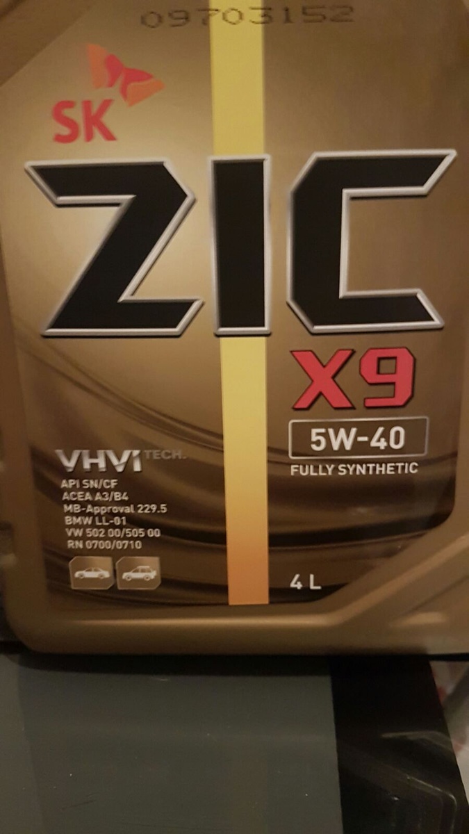

זיק שמן מצוין, אך הוא לא מתאים לרכבים אירופאים.
