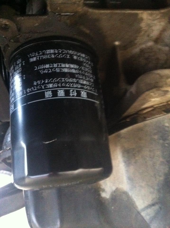

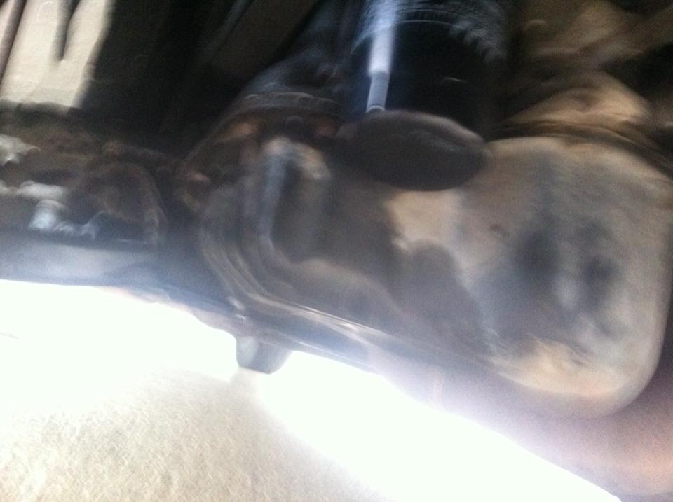

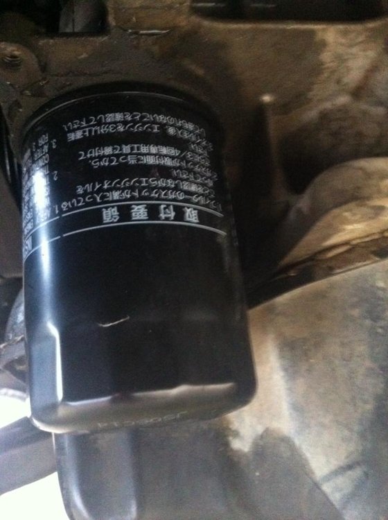

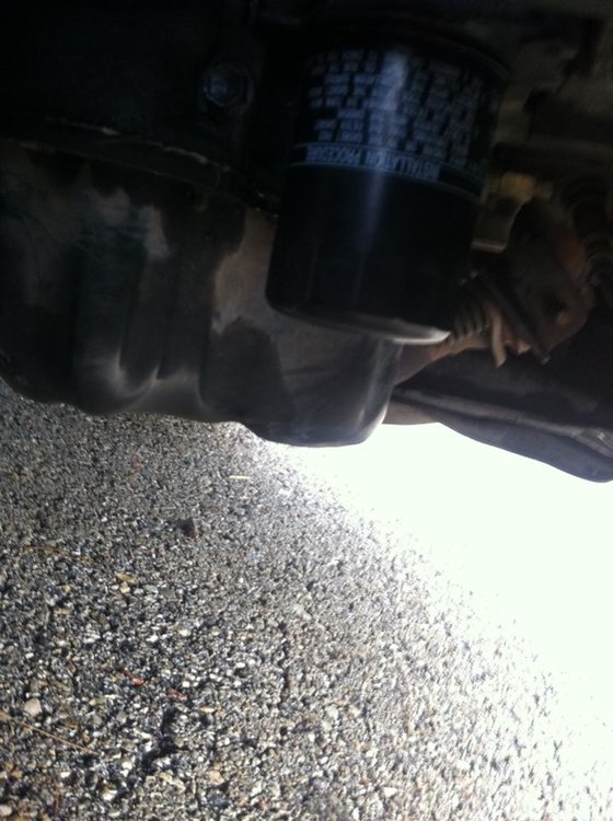

היום שמתי לב שיש לי נזילה בחלק הימני הקדמי, התכופפתי לכיוון הגחון של האוטו וראיתי רטיבות מאזור הבורג הראשי של אגן שמן המנוע, בדקתי פעמיים את מפלס השמן מנוע לאחר שהאוטו עמד והתקרר ולא חסר לי מיליגרם של שמן מנוע.
עלי לציין שבטיפול הוחלף לי גם שמן מנוע בנוסף לשמן גיר,
השאלה אם אמורה להיות רטיבות באזור הבורג של האגן? או שהמכונאי פישל ולא סגר או שיש שם איזה אטם מיוחד בנוסף לבורג?
בכל אופן מחר בבקר אנסה לצלם את הרטיבות שסמוכה לבורג ולאיזו קופסה גלילית שחורה שכתוב עליה אם ראיתי נכון באנגלית: פילטר שמן
תנקה טוב את האיזור ייתכן שזה סתם שאריות. אם עדיין שמן ייתאסף שם תחזור למוסכניק שיעבור וייבדוק איפה הבעיה. יכול להיות שלא הוחלף אטם בורג/ שייבה.
תודה על המענה המהיר מאור, אם הכל נקי אז מה זה הכתם שמן הכהה ? שאריות? אתמול שהאוטו עמד היתה שלולית קטנטנה הבוקר היה יבש , שוב תודה מאור על ההתייחסות
