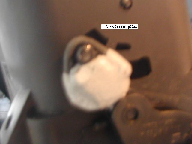

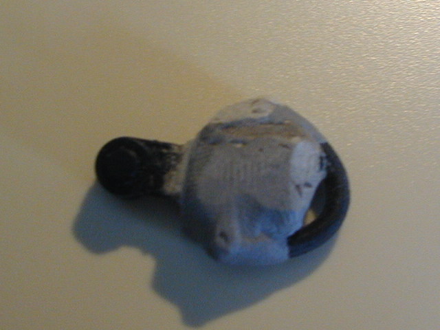

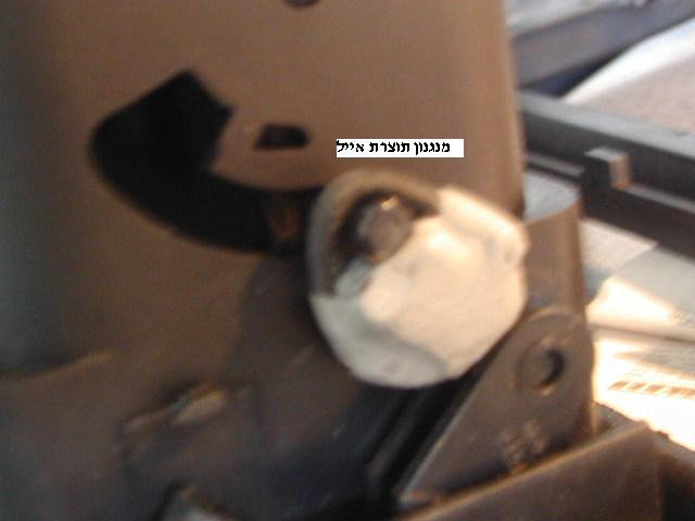

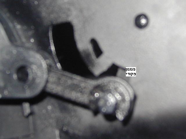

אצלי המצב לא עד כדי גרוע שצריך לבנות, אבל מה שכן נשבר עוד כשקניתי את הרכב,
זה מה שפותח את פתחי האיוורור.
להלן התיקון שביצעתי, מחזיק עד היום (כמעט 3 שנים)
במקום החלק השבור, השתמשתי בלולאת גומי (כמו של שיפצור בצבא) שהושמה בתוך PROPOXY,
לאחר מכן שיוף כדי למנוע חיכוך עם הצדדים בשעת תנועת פתיחת תריס המיזוג.
התוצאה לפניכם, ויזואלית לא משהו, אבל אף אחד לא רואה את זה , פיזית זה החלק הכי חזק בכל הקונסולה הזאת.
:-D
נ.ב. אם אתם קונים מפירוק , קנו מרכב שנת 99 ומעלה , הקונסולה עברה שידרוג באיכות החומרים ולא סובלת מהמחלות הנ"ל.
עריכה: אם מתקנים, תתקנו כבר את שניהם גם אם השני לא שבור.
בפעם הקודמת תיקנתי אחד, ואחרי יומיים נשבר השני , ושוב הייתי צריך לפרק את הקונסולה,
וזה סיפור מהפטרה...
