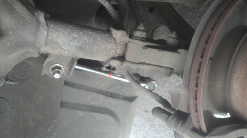

לדעתי אמור להתאים גם לעוד דגמים, כזכור לי בלנטרה אותו דבר.
כלים:
מפתח לגלגלים, בדרך 21 ממ
ראצט ובוקסה 14
מפתח פתוח 14
כפפות ;)
שלב 1

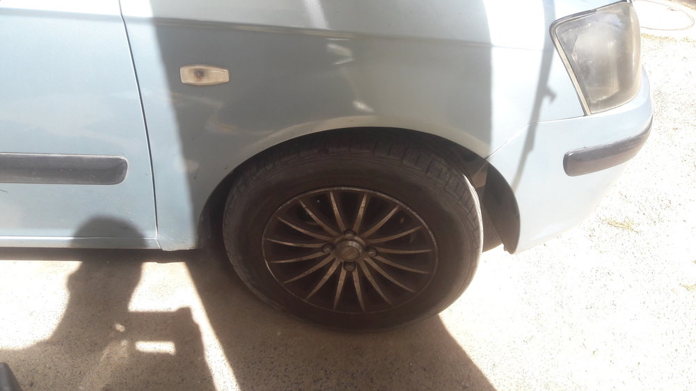

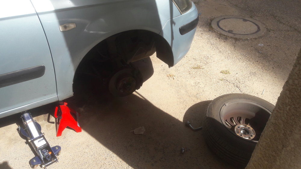

נותנים לשני הגלגלים פתיחה ראשונית לפני הרמת הרכב לגובה
שלב 2
מרימים את הרכב על ג'ק ובוק מכל צד, מוציאים את הגלגל לחלוטין. שימו לב שהרכב חייב להיות מורם משני הצדדים! אחרת יהיה לחץ על המוט מייצב ולא תוכלו להמשיך בעבודה
שלב 3

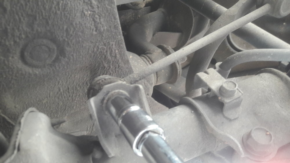

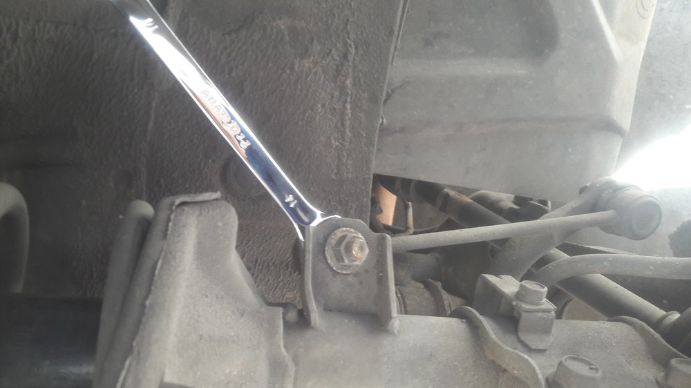

ניגשים אל האומים של המוט קישור, אחד למעלה על הבולם, והשני מתחבר למוט מייצב. פותחים אותו עם בוקסה 14.
שלב 4
בשלב הזה, האום יסתובב ביחד עם הגוז'ון לכן נתפוס אותו מצידו השני עם מפתח פתוח 14, וניתן לו התנגדות שתאפשר לנו להמשיך לפתוח את האום

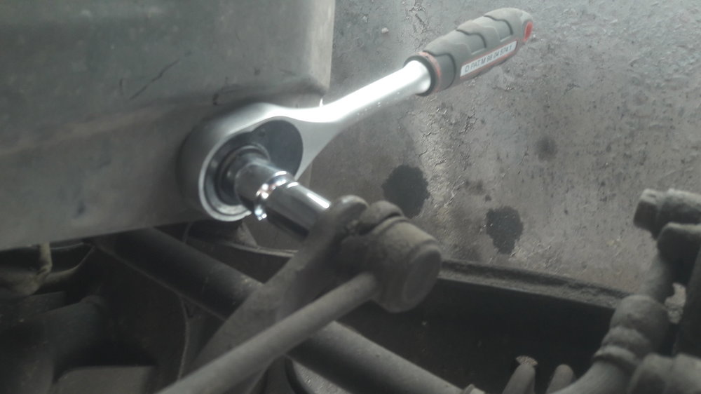

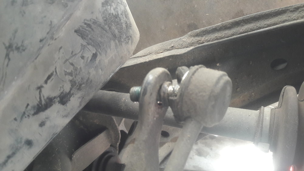

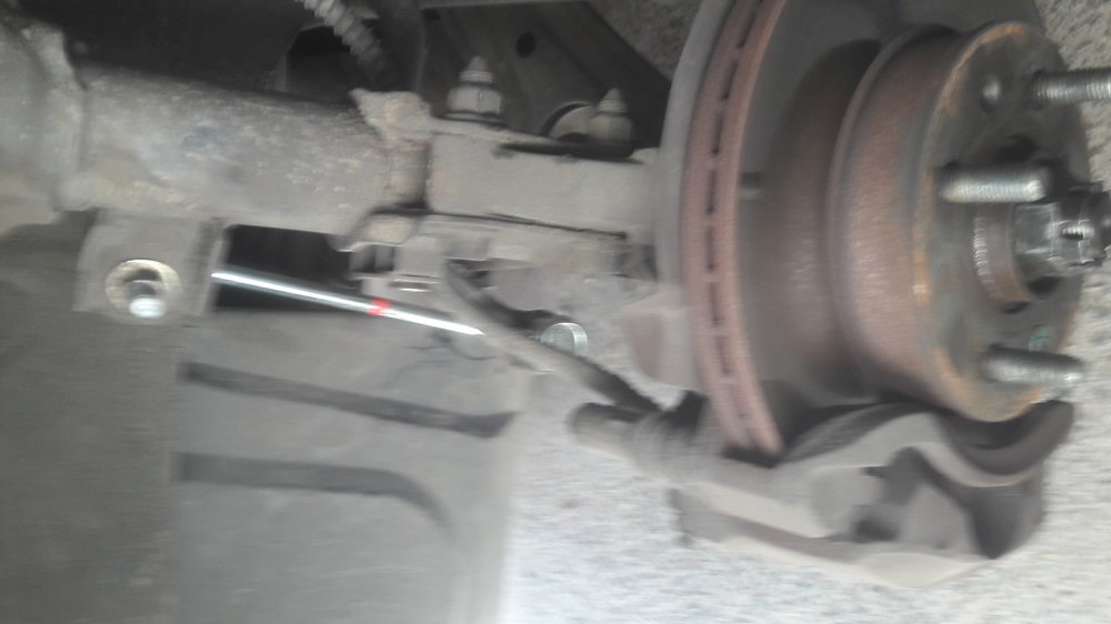

במוט התחתון תהיה בעיה להכניס את הראצ'ט, לכן הייתי ממליץ לפרק את הפלסטיק שיושב שם, הוא תפוס עם אומים 10 ממ אם אני לא טועה, אני באופן אישי קצת הזזתי אותו ופתחתי עם קצת משחק
שלב 5
אחרי שפתחנו את 2 האומים המוט קישור יצא בלי בעיה , מחברים במקומו את המוט החדש ומשחקים עם הגוזונים כדי שיכנס משני הצדדים בתיאום.
חוזרים חזרה על הכל ומרכיבים מחדש את הגלגל.

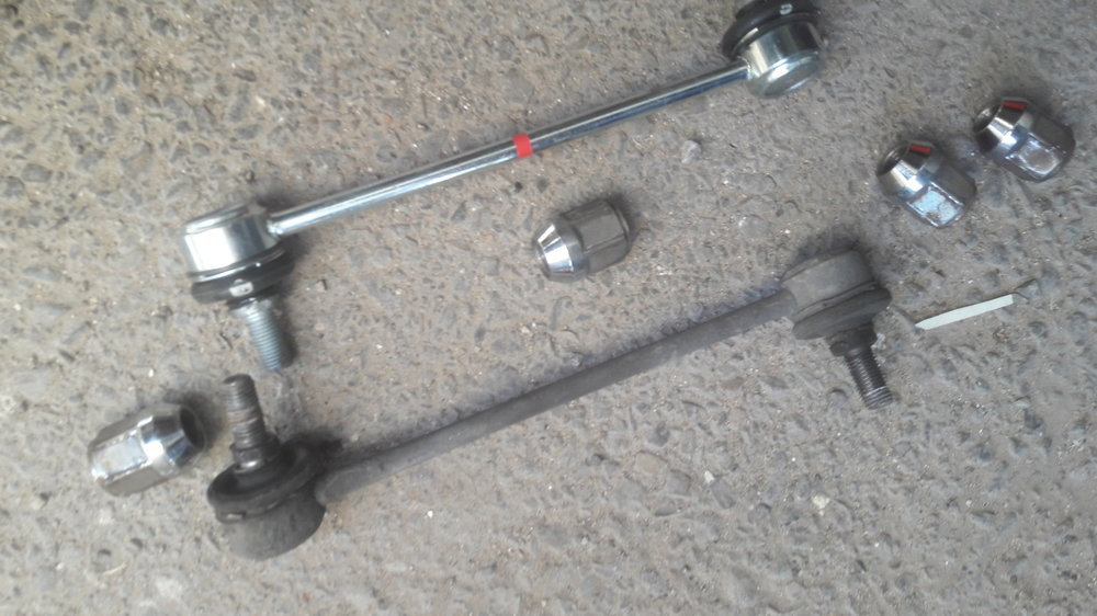

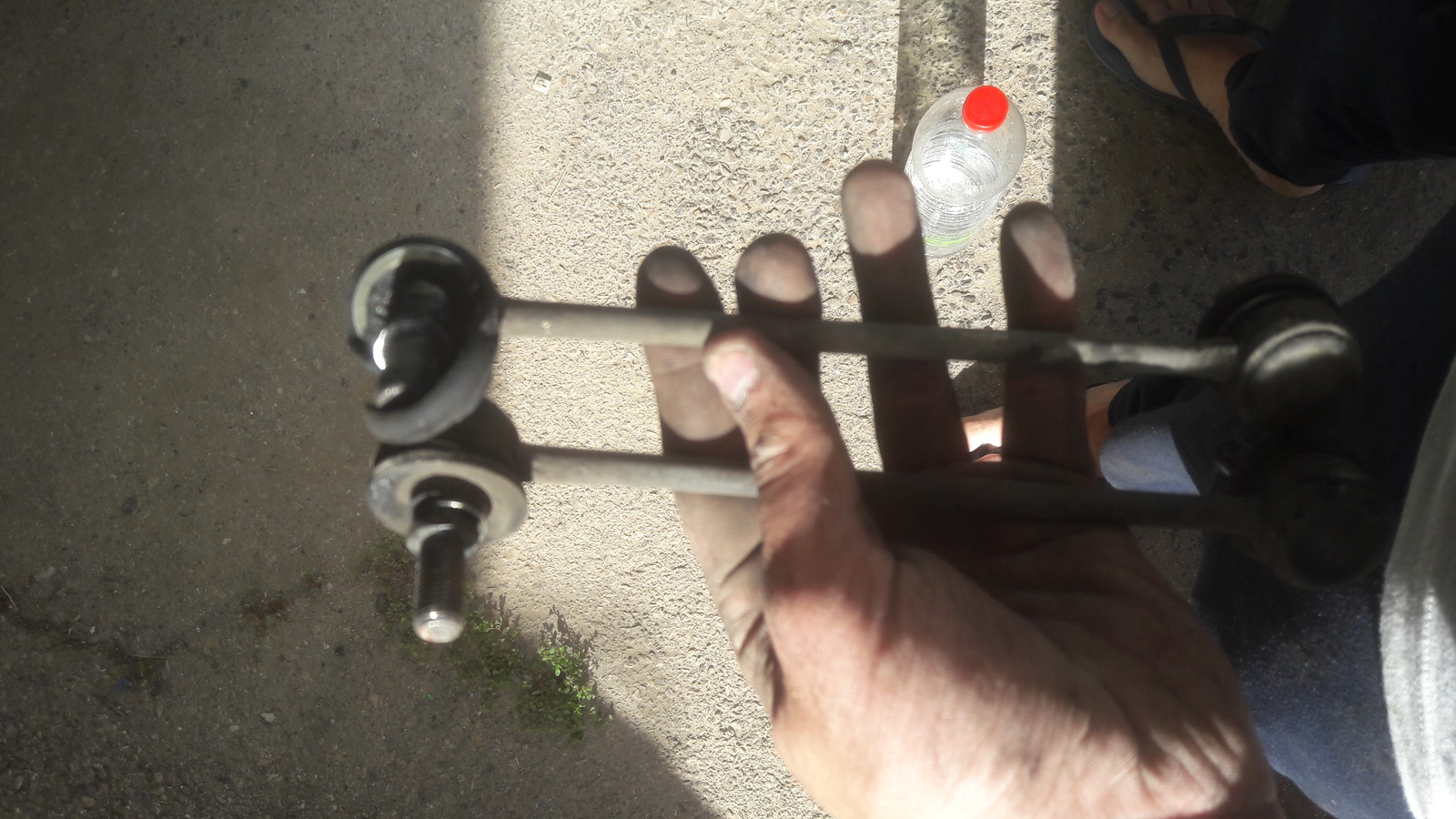

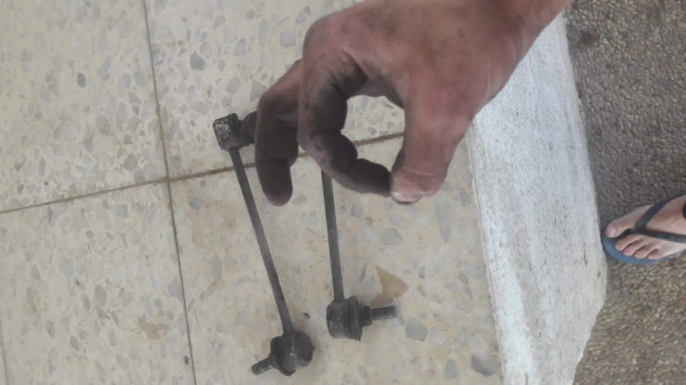

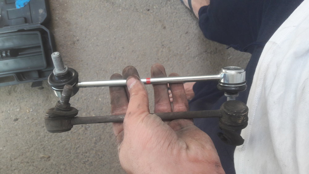

חדש מול ישן

כל הכבוד, תודה רבה :)
חבל שהתמונה האחרונה שהיא הכי מעניינת אותי יצאה קצת מטושטשת.
:twisted::twisted::twisted::twisted::twisted::twisted::twisted::twisted::twisted::twisted::twisted::twisted::twisted::twisted::twisted::twisted::twisted:
היא מצולמת בשלב 5

רק אוסיף משהו כי זה לא היה מודגש מספיק בהודעה:
חייבים להרים את שני הגלגלים הקידמיים יחד. שניהם צריכים להיות באוויר בזמן העבודה.
לא אחד-אחד.
אם מרימים רק צד אחד, המוט המייצב יפעיל לחץ על מוטות הקישור ואי אפשר יהיה לפרק ולהרכיב אותם.
כששני הגלגלים באוויר, מוט מייצב משוחרר.
בשלב התחלתי גומיות אבק קרועות על התפוחים שלהם. זה יכול להחזיק ככה די הרבה זמן.
בהמשך מתפתח חופש בתפוחים ורעשים בנסיעה על מהמרות ו/או בסיבוב ההגה.

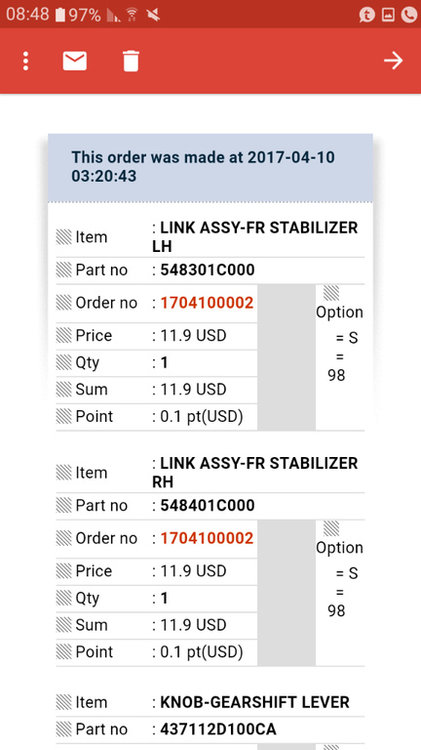

אשמח לדעת מהיכן קנית ומה המחיר עבור שני המוטות ?

מ koraps
יש 2 מקטים שונים
כל אחד 11.9 דולר ומשלוח עוד 11 דולר, כלומר בערך 50 שקל לאחד.
