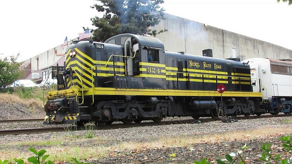

לגבי קטרים דו כיוניים - בנוסף למבנה "אוטבוס" עם שני תאי ניהוג היו בעבר (עדיין יש) קטרים במבנה כמו בתמונה.
תא ניהוג אחד ממוקם ב 3/4 אורך, בתא שתי עמדות ניהוג שפונות עם הגב זו אל זו.
מדוע נבחר מבנה כזה? למה דווקא ב 3/4 אורך?
קטרים כאלו שימשו גם לעיתוק וגם כקטרי קו רגילים.

בוקי, הסיבה שלקטרים האלו יש אף ארוך ואף קצר היא בגלל שמהצד הקצר הראות טובה יותר ולכן מעדיפים להפעיל אותם עם הצד הקצר קדימה. בנוסף המנוע גדול ויש גנטור וגם מאיידים וכו שדורשים הרבה מקום בקטר.
יש קטרי עיתוק אצלהם תא הניהוג באמצע כי נדרשת ראות טובה לשני הצדדים.
