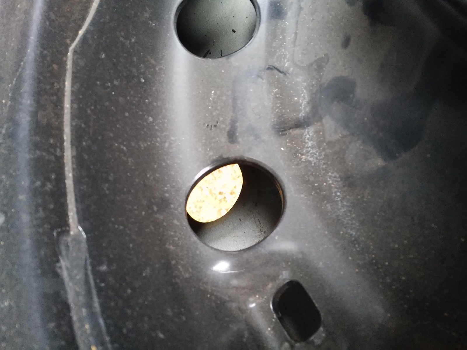

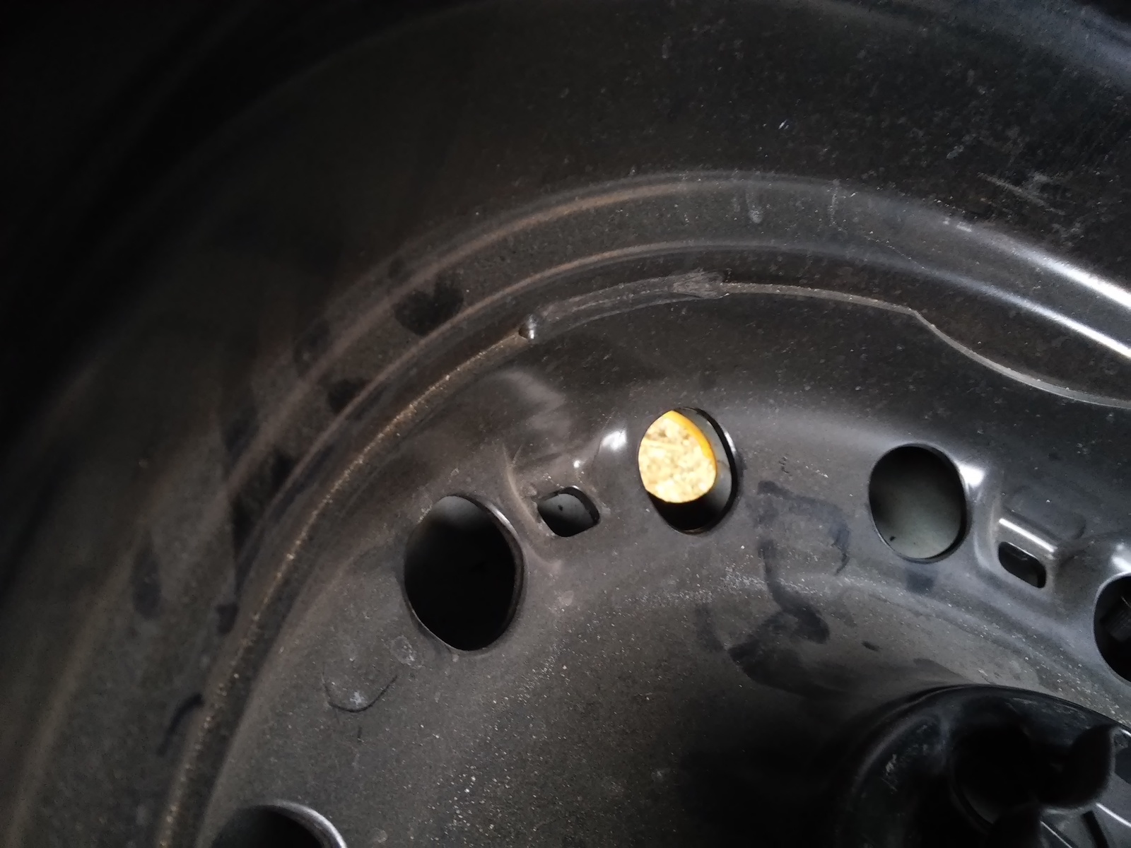

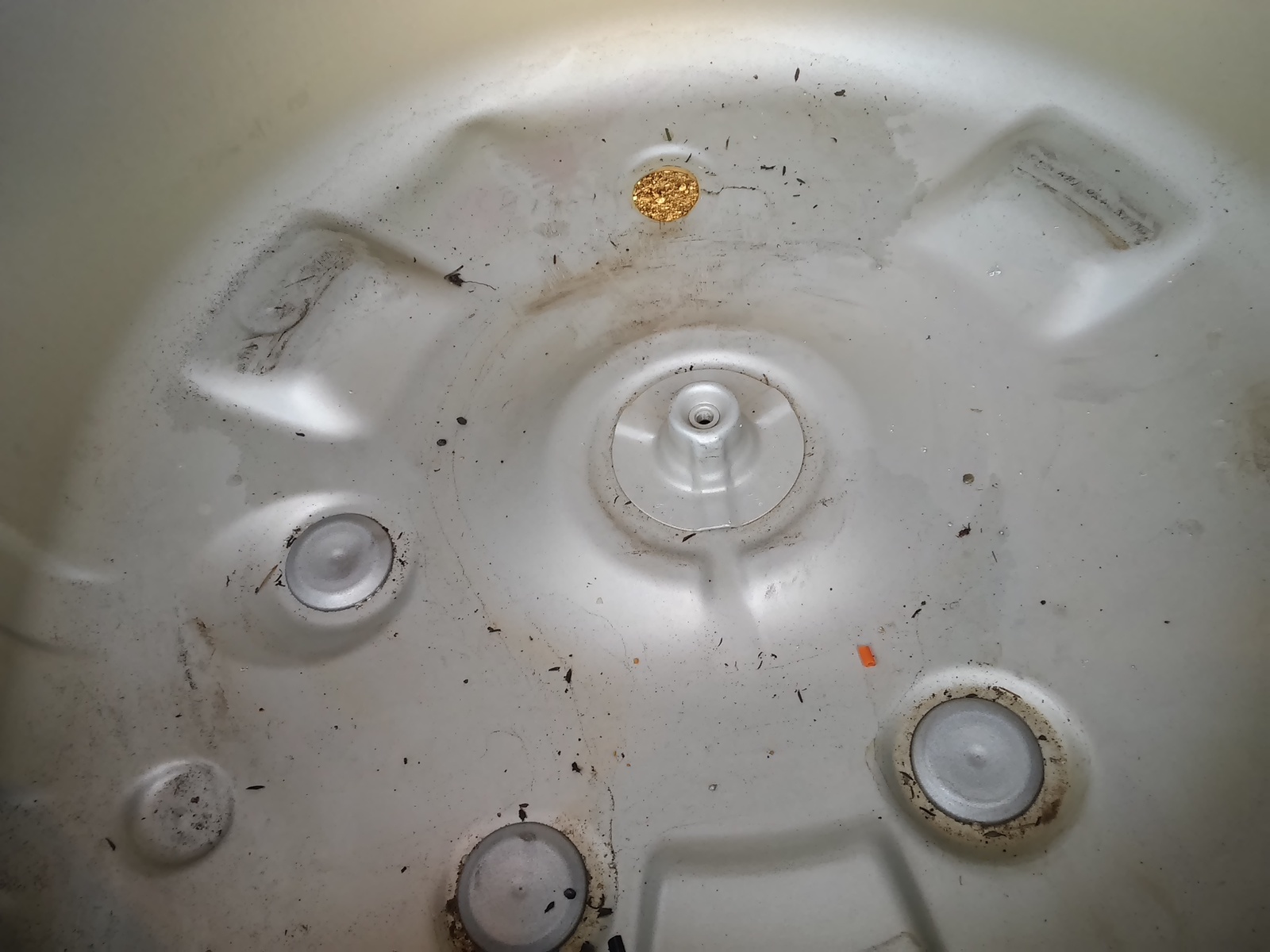

שמתי לב שבאמבטיית גלגל הספייר יש חור פתוח לחלוטין, וזה נראה קצת תמוה.
ראיתי את האיזור כמה פעמים בעבר ואפילו הוצאתי את גלגל הספייר ולא זכור לי חור כזה, לכן אני חושב שאולי היה כיסוי שנפל מתישהו (החוצה?).
האם החור תקין, או שצריך להיות כיסוי?
יש למישהו את המקט של הכיסוי, או באילו רכבים הוא קיים למעט סיאט קורדובה?
תודה.
זהו חור ניקוז במידה ויצטברו לך מים/נוזלים ב "אמבטיה" הזאת.
בוודאי שישנו כיסוי אבל זה לא משהו שי אפשר לחיות בלעדיו.
seat leon 1.8 20v
יש בהרבה רכבים, בלאנטיס הישנה שלי גם היה (למזלי...חורף לפני שנתיים וחצי מוצש אחד אני מגיע לאוטו וכל התא מטען מלא מים. למזלי מצאתי את הפקק, פתחתי אותו וכל המים יצאו תוך כמה דקות)
בעבר היתה ברשותי גולף דור 4 אשר היו בה, למיטב זכרוני, 3 חורי ניקוז, כולם עם כיסוי מגומי/פלסטיק, אשר נשר עם הזמן. הבחנתי בנשירה וסתמתי אותה רק לאחר שעכבר (!!) החליט שתא המטען הוא מקום טוב להקמת בית...
ככה האיזור כולו נראה:
עכשיו נשארת השאלה האם סימני המים הם כתוצאה מכך שהאטם נפל, או שמישהו הוציא את האטם כי הייתה הצטברות מים בתא המטען...
אדע רק בחורף :|
היה שם פקק גומי שככל הנראה נפל.
בדוק כמה עולה מקורי ותחליט אם להתקין או לא.
בכל מקרה, סגור את הפתח מתוך תא המטען עם סרט חבלה על מנת שלא יחדרו לאוטו גזים ממערכת הפליטה.

יש שם עוד פקקים אני מתאר שאם אתה מוציא אותם זה גם חורים.
הפקקים האלה דורשים הרבה מאמץ בשביל פירוק, בטעות הם לא יפלו.
אבל נראה שהאטם שחסר קטן יותר (קוטר המסגרת קטן יותר).
גלגל הספייר לא היה בשימוש מעולם היות ועל הסוליה עדיין יש צבע - אז צריך היה להוציא את הגלגל במיוחד כדי לפרק את האטם.
בכל מקרה, בינתיים אאטום עם משהו ואחפש בפירוקיות. מקווה שהספציפי קיים בעוד רכבים למעט הקרודובה.
