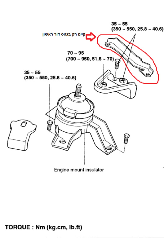

בתושבת הברגים שמתחברים לצדהמנוע 60 ניטון מטר . ובצד שמתחבר לשלדה 90 ניטון מטר.

מוסיף מהספר הטכני:
