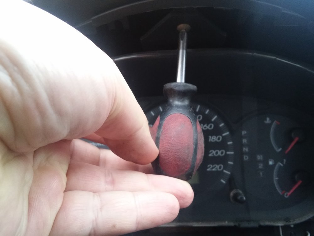

כלים נדרשים: מברג פיליפס ארוך, מברג פיליפס קצר (בולדוג), פלייר קטן, מברג שטוח קטן, ראצ'ט ובוקסה 10 מ"מ לשחרור נעלי הכבל על המצבר.

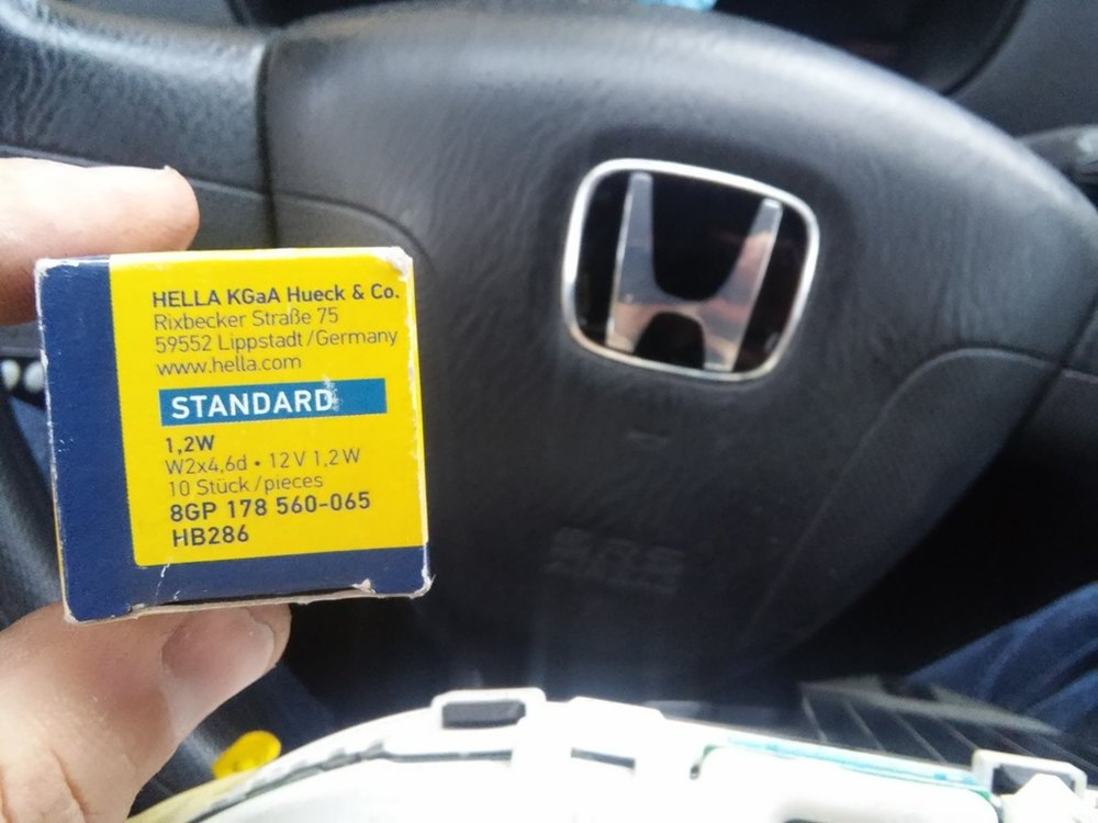

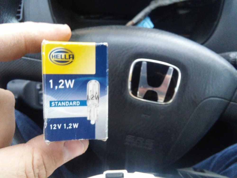

חומרים: נורות ללוח שעונים ללא בסיס 1.2W.

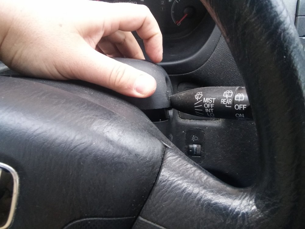

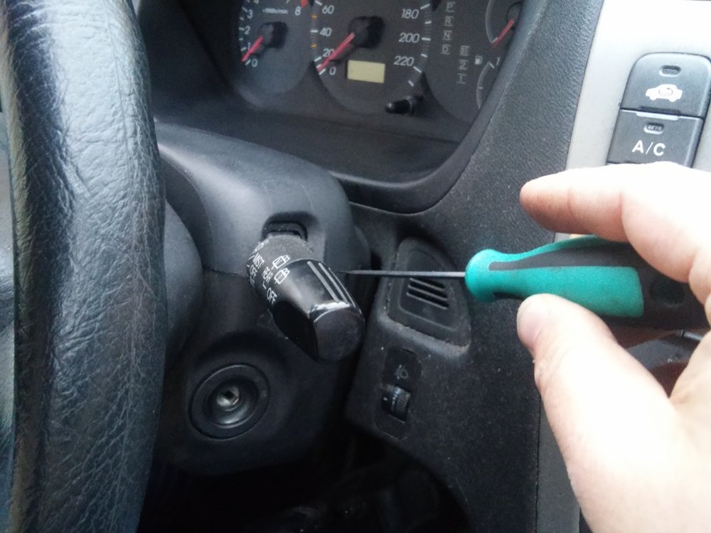

2. משחררים ידית כיוון גובה גלגל ההגה ומנמיכים את גלגל ההגה למצב הנמוך ביותר.
עם מברג שטוח מרימים מעט את חופת עמוד ההגה העליונה, תחילה במד ימין, אחרי זה בצד שמאל. מושכים את החופה מהקליפסים ומניחים בצד.

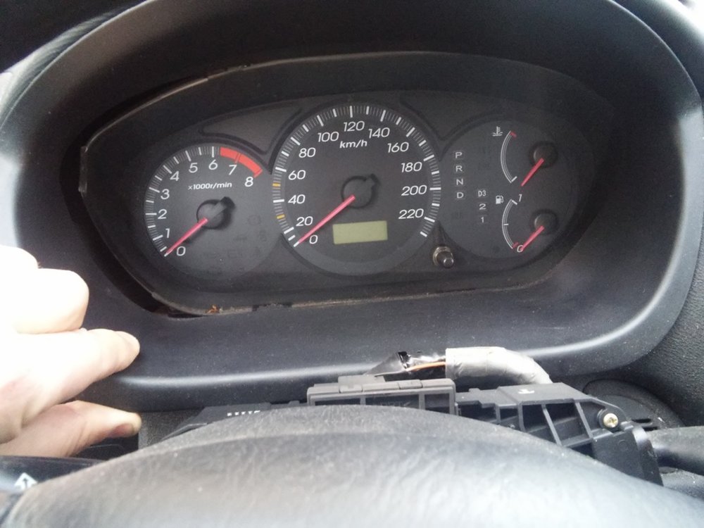

3. מושכים את מסגרת לוח השעונים כלפי גלגל ההגה. יכול להיות שתידרש עזרה עם מברג שטוח בהיקף שלה.

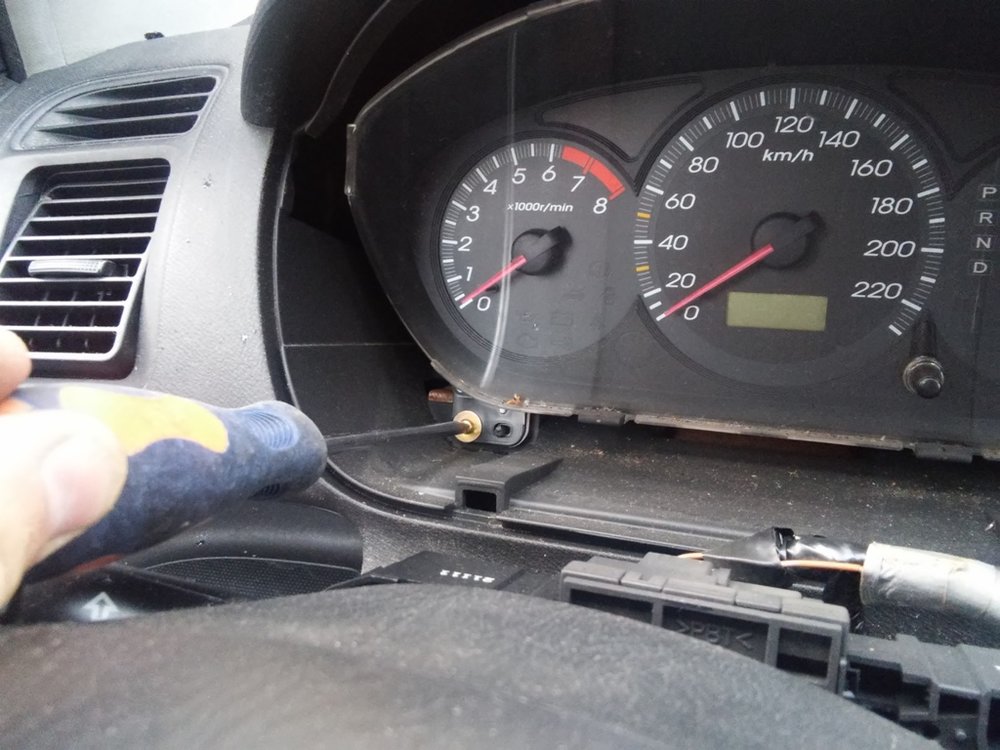

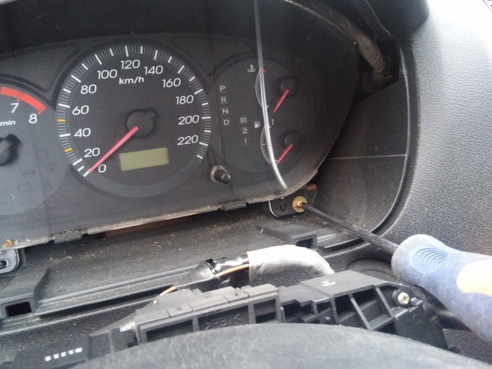

4. לאחר פירוק המסגרת, פותחים 3 ברגים שמחזיקים את לוח השעונים. 2 ברגים בפינות התחתונות ואחד למעלה במרכז.

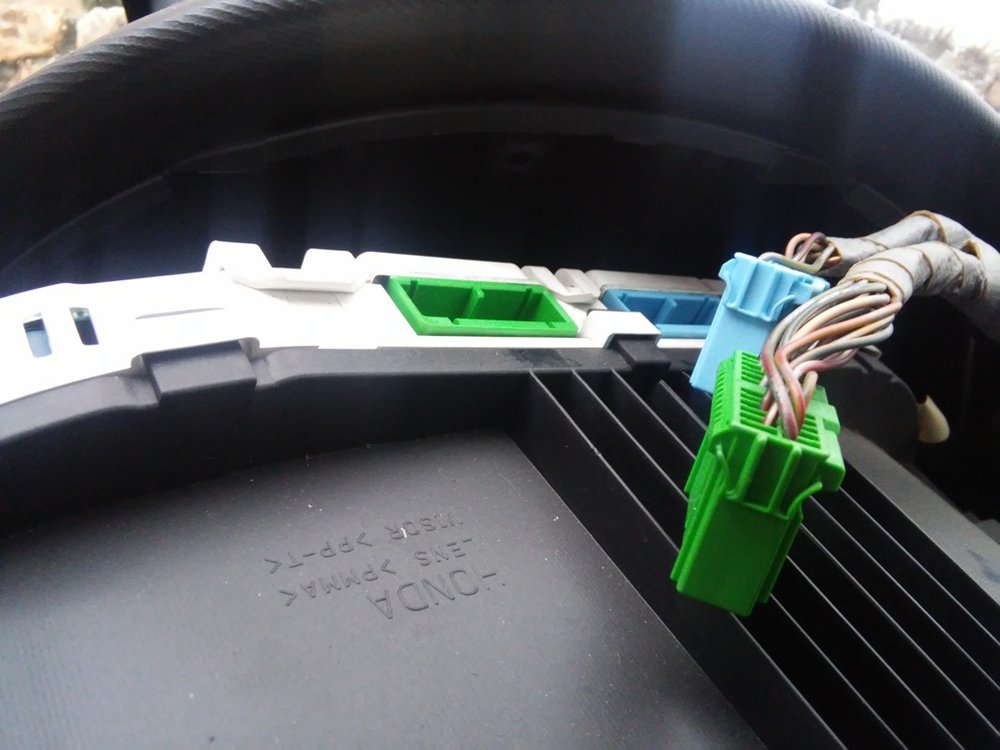

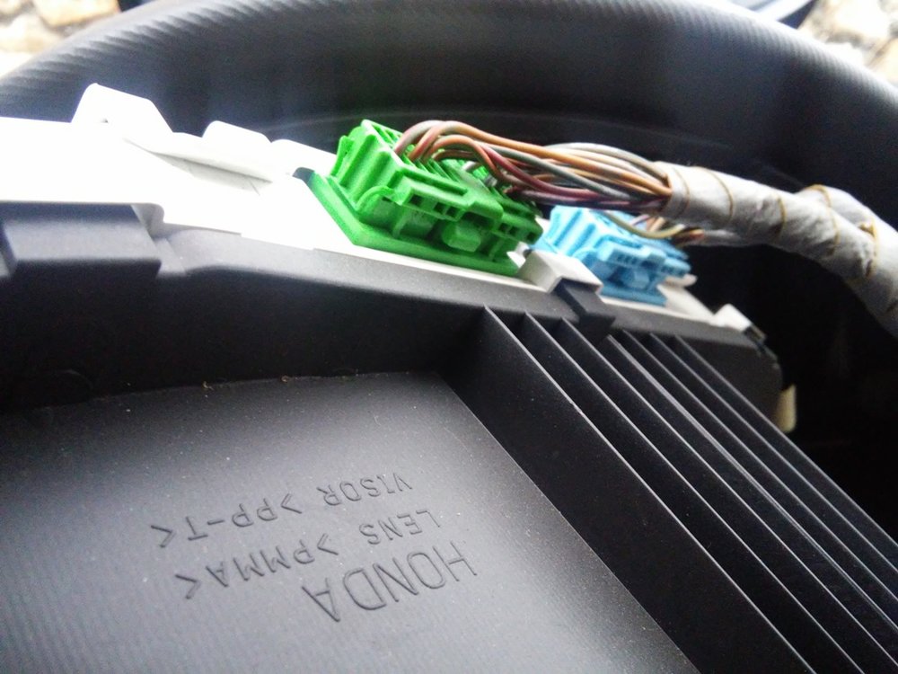

5. מוציאם את לוח השעונים מהמקום ומנתקים שני מחברים - כחול וירוק.

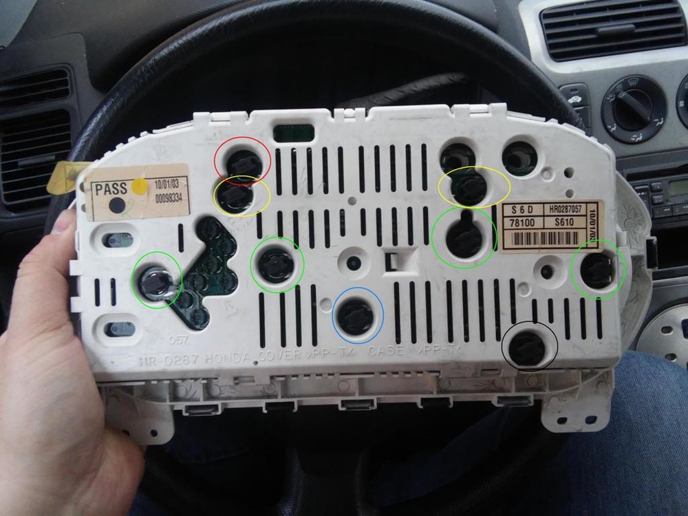

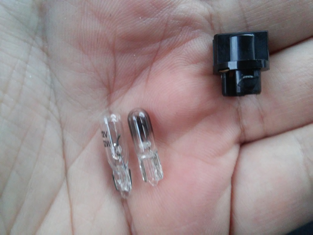

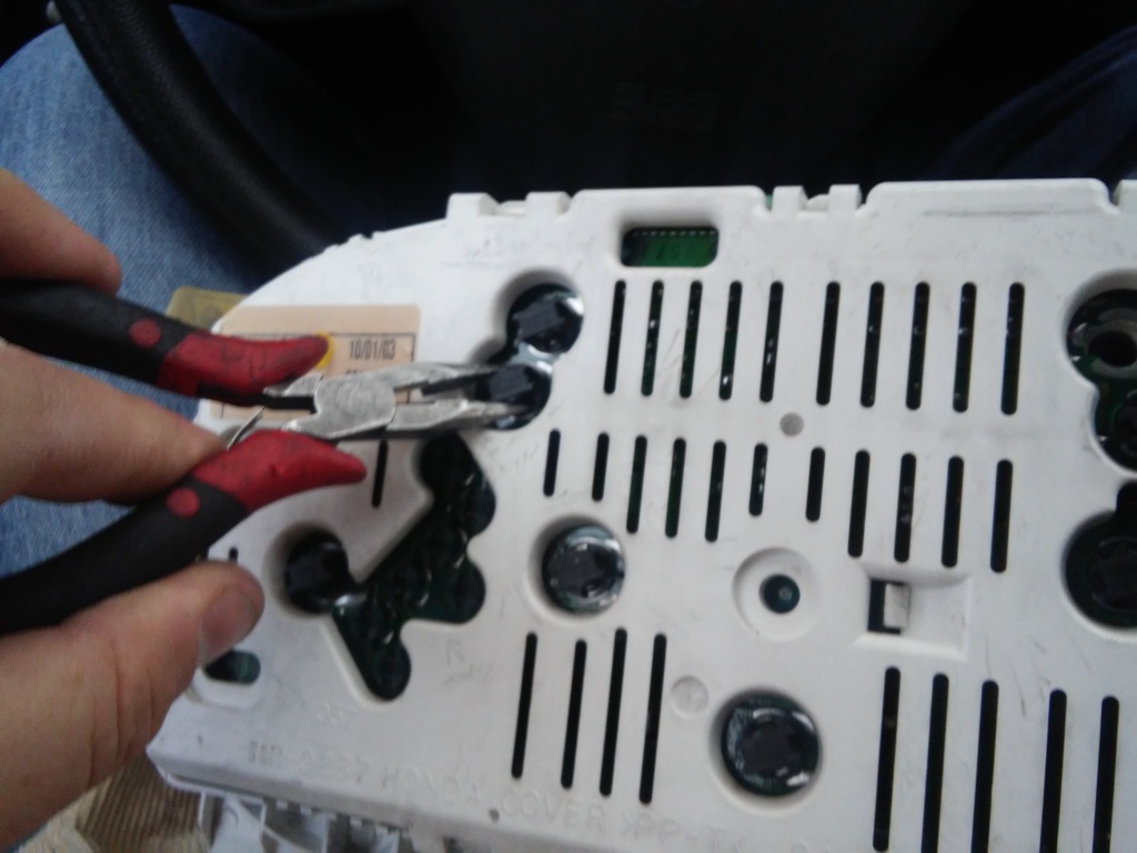

6. בלוח יש 4 נורות שמשמשות לתאורה. כדאי להחליף את כולן וגם את נורת הרקע לצג קילומטרז'. בנוסף יש עוד מספר נורות זהות, אפשר להחליף גם אותן אך לא חובה מכיוון שהן עובדות משמעותית פחות.
ירוק - תאורה.
צהוב - מחווני איתות.
אדום - אור גבוה.
שחור - נורת אימובילייזר.
כחול - תאורת רקע לצג קילומטרז'.

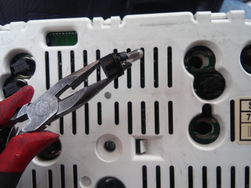

7. עם פלייר קטן מפרקים בחצי סיבוב נגד כיוון השעון את בית הנורה, מחליפים מורה ומחזירים חזרה.
