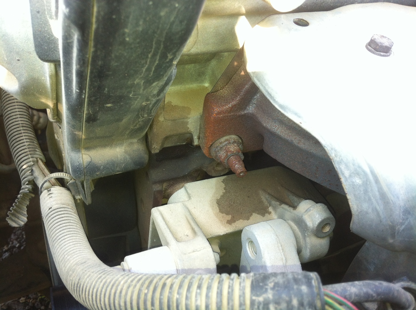

2) בשנה האחרונה הרכב מאבד נוזל קירור באופן עקבי אך איטי מאוד. לצורך העניין- ב-10 חודשים וכמעט 15K ק"מ מילאתי כ-4 ליטר נוזל קירור.
הרכב לא מתחמם בשום מצב, מכסה מיכל עיבוי מקורי הוחלף, אין נזילות נראות לעין מהצנרת/רדיאטור.
הרכב נבדק בלחץ ולא נראתה ירידה גם אחרי חצי שעה.

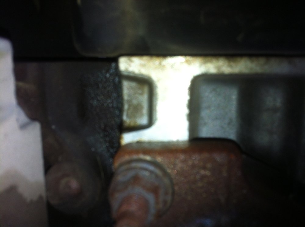

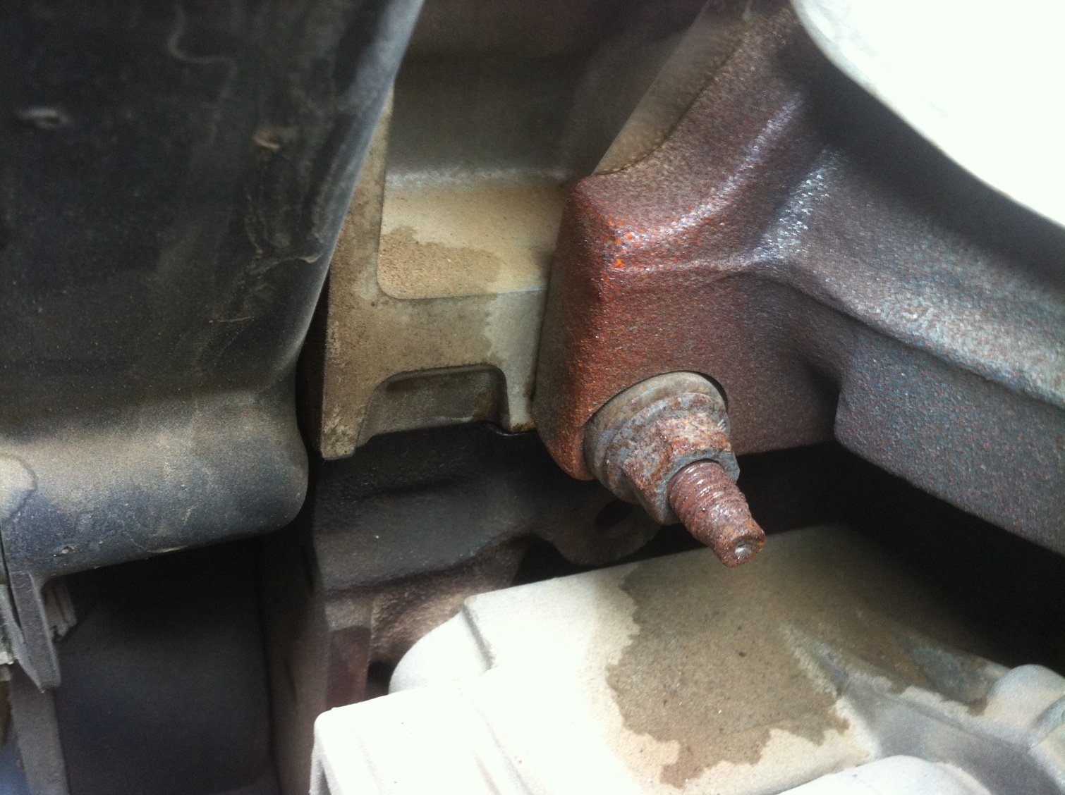

הדבר היחיד שמצאתי ואולי קשור הוא הזעה/נזילה שנראית בחיבור בין בלוק המנוע לראש בפינה השמאלית של המנוע.
לא ברור לי אם זה מקור הנזילה או שהמים זורמים לשם ממקום אחר או שבכלל מדובר בהזעת שמן.
אשמח לעצות/תובנות, תודה מראש

לגבי השנייה, לפי הצבע זה נראה כמו נוזל קירור (צבע תכלת-כחול).
לגבי הנוזל על הסעפת, תפרק את המכסה העליון (זה שיש עליו סמל אדום של סיטרואן) מחובר באמצעות 6-8 ברגי
טורקס 20 מ''מ.
ותראה אם נוזל שמן מהאטם מכסה שסתומים, החיבור של הקאמשפטים לראש, או שהצינור נשם קרוע. (לוודא שאין נזילות שמן)
בדקת את הרדיאטור חימום?
כבר ניתקלתי בצרפתיות שהשתחרר להם מעט הבנד של הצינור מים שמתחבר לטרמוסטט. (בנד שפותחים\סוגרים עם מברג שטוח).
תנסה לחזק.

רדיאטור חימום בדקתי, הכול יבש.
ממכסה השסתומים יש הזעה קלה מאוד, זה לא מגיע משם (החלפתי פלאגים לא מזמן).
ניקיתי בעבר וזה חזר.
משאר הצינורות בוודאות אין שום נזילה.
חשבתי על זה אבל היא מגיבה כרגיל, לדעתי הבעיה ברכיב אחר. בכל אופן אני מעדיף לזהות את זה בצורה מושכלת ולא בשיטת ההחלפה. מפורומים בחו״ל ראיתי שאולי זה מעיד על בעיה בקידוד המפתח, אבל לא ברור איך אני יכול לבדוק את העניין
עוד מישהו?
כנראה שאין מנוס צריך לפרק מכסה טיימינג וסעפת פליטה כדי לבדוק את העניין.
בכל זאת אשמח אם מישהו נתקל במקרה דומה.
