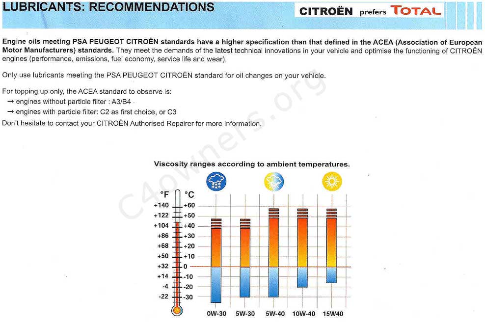

נתוני הדרישה בתקן קצת מוזרים - מדוע צמיגות רק 5W-30.
התקן אמור לכלול C2/C3 - אבל הצמיגות בהתאם לאזורי האקלים והעומסים.
כך כי שמן בצמיגות 5W-40 ועומד בתקן C2/C3 גם אמור להתאים.
PSA B71 2290 Peugeot/Citroën engine oil specification introduced in 2009. B71 2290 is a low-SAPS oil intended for engines with diesel particulate filters and with Euro 5 emission standards. General specifications are: ACEA C2 or C3 with additional PSA tests.
ומנגד סיטרואן גם מפרסמים צמיגויות שמן לפי אזורי אקלים ועומס.
בספרות יצרן לגבי המנוע הזה אין אישורמלהשתמש בשמן בצמיגות 5-40. לא מופיע V במשבצת של הצמיגות הזו, לא יודע מה הסיבה וגם לא מתכוון להתעמק בזה.
ברור שהשמן עומד בתקן C2, אבל אין אישור לצמיגות 5-40 בלי קשר לתקן.
בספרות יצרן לגבי המנוע הזה ספציפית (ועוד מנעים) אין אישור להשתמש בשמן בצמיגות 5-40. לא מופיע V במשבצת של הצמיגות הזו, לא יודע מה הסיבה וגם לא מתכוון להתעמק בזה.

אייל, אולי ההבנה שלי באנגלית לוקה בחסר אבל לא קראתי איזכור למנועי THP בטבלה ובציטוט שהבאת.
