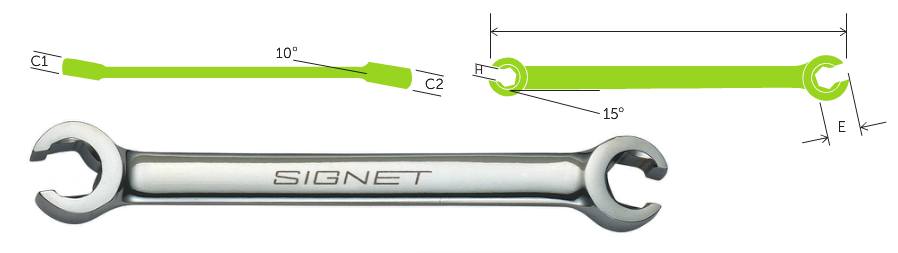

פשוט תרסס הרבה WD40 לתוך ההברגה ותן לה לשבת כמה דקות.
במקביל נסה להשיג מפתח FLARE והוא יפתח בלי בעיות ובלי נזק:
Stay Dirty
המפתחות האלה הכי טובים לזה.
אל תתפתה להשתמש בג'בקה כי זה יהרוס לך את הצורה של הניפל/איך שקוראים לזה מבחוץ ולא תוכל לפתוח בפעם הבאה עם מפתח.

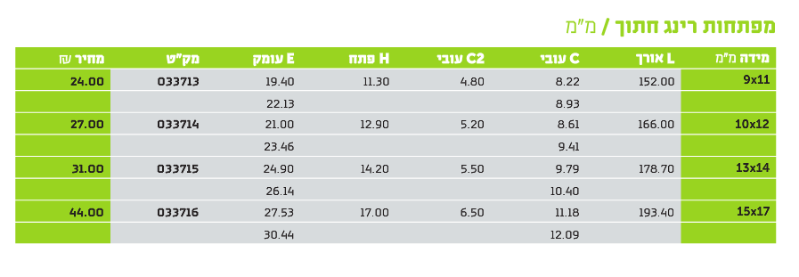

אסף מה המידה של המפתח הזה? אני מניח שאצלי הצנרת היא במידה סטנדרטית? הצינור במידה 10x1x285
המפתח צריך להיות במידה 10ממ ?
עכשיו: מאזדה 6 2009 2.0L
היה:אאודי 80 אוטומטי 95, נפח 2 ליטר הזרקה מנוע ABT | העולם מתחלק ל- 10 סוגי אנשים: אלה שמבינים בינארי, ואלה שלא... :arrow:
או 10 או 12, צריך לבדוק.
עריכה: תקנה לך מפתח של סיגנט עם 2 המידות האלה בכלי אחד:

ארז, תקנה גם את המפתח הראשון בטבלה.
